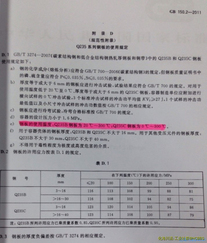

yonglishiwoVIP会员 VIP会员 | 显示全部楼层       最后访问IP江西省
这个早在原GB150-1998《钢制压力容器》的2002年第1号修改单 就已经取消了Q235AF和Q235A 两个钢板牌号。
随着现在标准更新,GB/T150-2011《压力容器》中就不出现这个牌号了,所以一直就没人用Q235A做容器受压元件
现标准规定:“压力容器受压元件用钢,应当是氧气转炉火电炉冶炼的镇静钢。”(TSG 21-2016 第2.2.1.1条部分条文)
Q235AF不符合此项规定。
“碳素钢和低合金钢材碳(C)、磷(P)、硫(S)的含量,C≤0.25%、P≤0.035%、S≤0.035%”(TSG 21-2016 第2.2.1.2.1条)
Q235A的硫、磷含量不达标,因此不能使用,所以新版GB/T150.2-2011中仅在附录D中规定,在限定的几个条件下,允许使用Q235-B、Q235-C钢板的使用。

海川大学二年  |  头衔:  【【互相答疑】】
这都已经9年过去了,怎么还有人提这种问题?甚至有人拿20多年前的标准出来开玩笑,Q235A是不允许用于制造已了然主要受压元件的,之前制造的应当予以淘汰。
为什么不允许用?
GB150-2011 上钢材的最低标准是Q235B,并且提出了使用要求。GB150又是TSG 21-2016引用标准,GB150-2011是现行有效版本。这样撸主能不能理解,不能理解可以继续咨询或者翻看法律层级的解释贴。
当然,目前市场上也买不到Q235A的钢板,有也是历史遗留,所以,撸主不要再去纠结这种不会发生的问题。

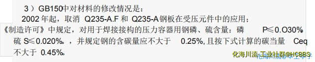

华工学子VIP会员 VIP会员 | 显示全部楼层       最后访问IP山东省
image.png ,这是刚刚查到的,GB150-1998《钢制压力容器》的2002年第1号修改单,从2002年起,取消Q235A钢板在受压元件中的应用,所以2011年有效版里面直接只写了Q235B和C的要求。
发表于 2020-10-14 11:06:43
