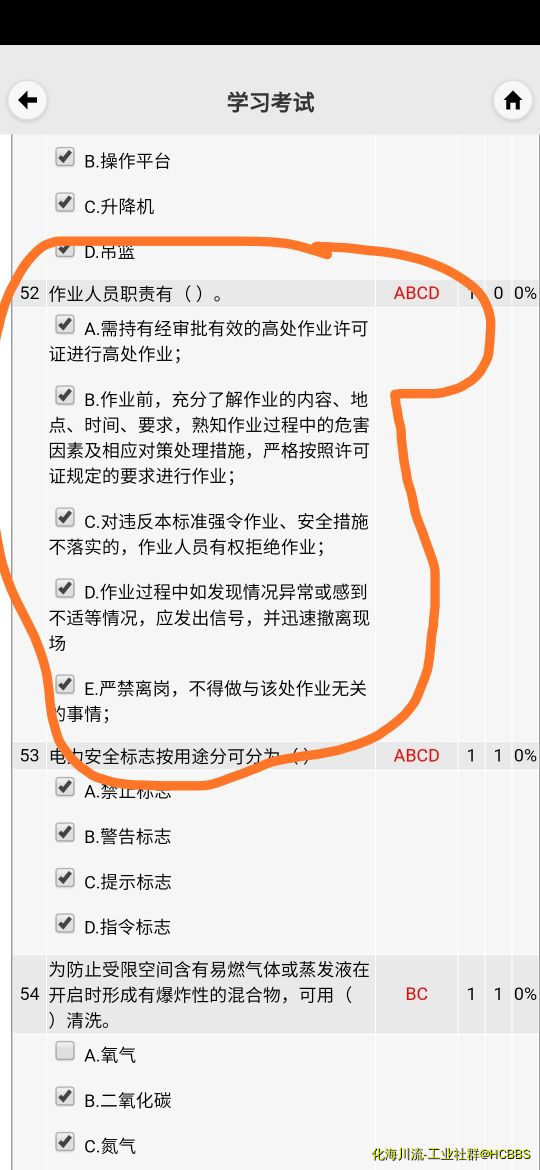

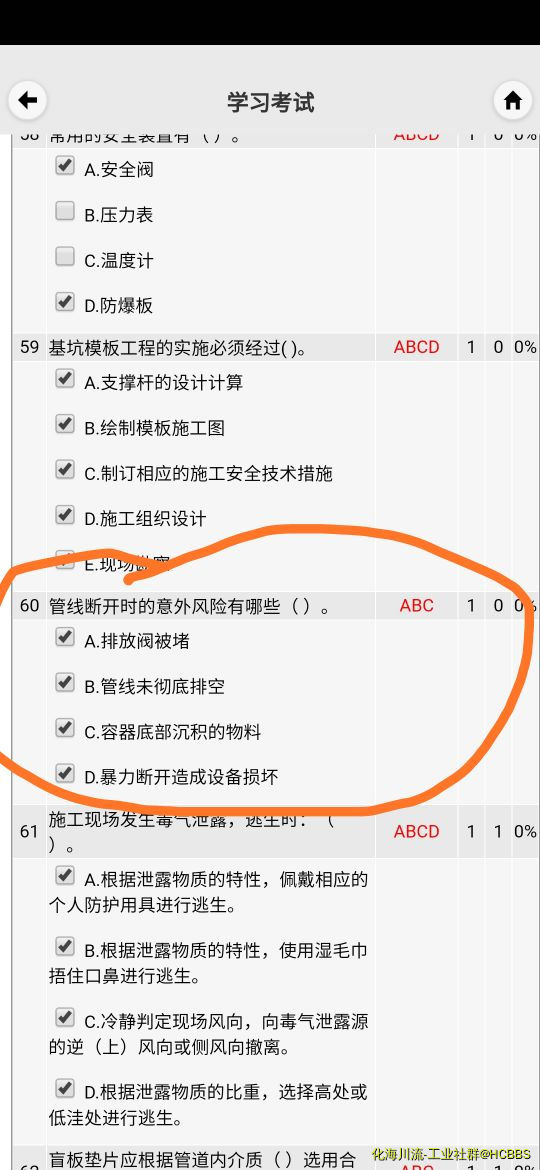

关于60和52题,我个人感觉管线断开时的意外风险包含设备底部有物料沉积,特别是气液分离器之类的设备。
还有作业人员的职责,严禁离岗和做与作业无关的事情有错吗???  尽管遇见危险时应该先撤离,但这属于特殊情况了吧。

说说题外话,对于自家的规章制度解释权在编制者。解铃还须系铃人。
至于有据可查的规章制度你就不用纠结了。具体的某的题目应该都是有据可查的,建议看看你的相关规定。在这了真的说不清楚。就那断管一事,不能确认是否排尽负荷,那是绝对的不能贸然断管的啊,还什么其它啦。
