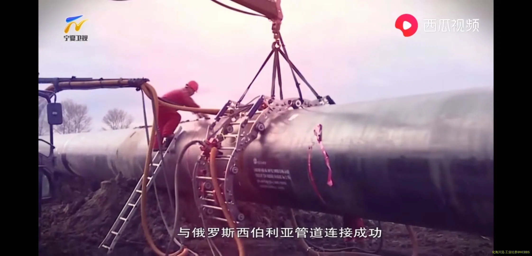

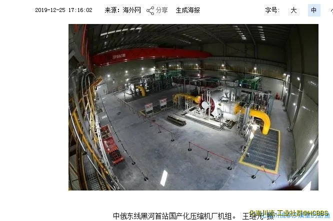

中俄东线天然气管道是我国管道史上第一条关键设备和核心控制系统全面实现国产化的管道。特别是管材、高压阀门、压缩机组等管道运行设备以及全自动焊机、机械化防腐补口等管道施工设备的国产化,有力地推动了管道装备制造能力的升级换代。中俄东线首次全面应用全自动化焊接、全自动超声波检测、全机械化防腐补口技术。
自主研制的投产前自动力及新型聚氨酯综合内检测器已在中俄东线北段广泛应用,研发的X80管道环焊缝评价方法、天然气放空回收装置、复杂环境线路状态监测、地质灾害评价技术及维抢修装备机具,将为中俄东线建成后的安全运营提供保障。

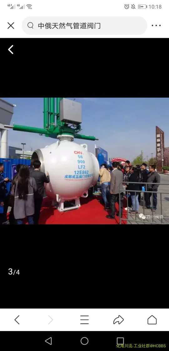

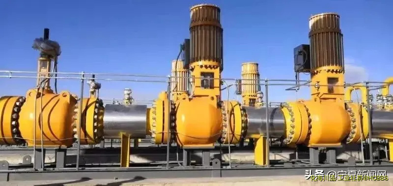

五洲阀门生产的56英寸900磅级超大口径全焊接球阀。
发表于 2020-8-26 01:07:40

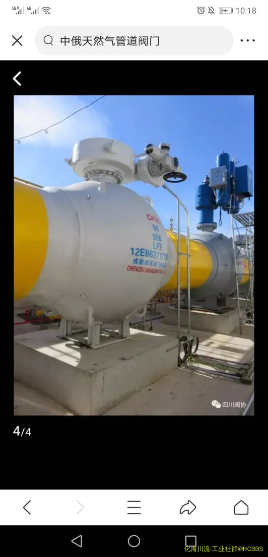

“中俄东线天然气项目(黑河—长岭)的站场、阀室均使用了‘五洲阀门’的设备……贵司设备运行稳定未出现任何问题,而且和项目部及各施工方配合非常好,得到项目部及运营单位好评。”日前,在中俄东线天然气管道正式投产通气一个月之际,温州企业五洲阀门股份有限公司收到了来自中俄东线(黑河—长岭)第二项目管理分部的表扬函。
1月7日,记者来到五洲阀门股份有限公司,企业董事长陈锦法正与远在黑龙江负责中俄东线天然气管道运维的员工沟通调试细节。陈锦法说:“从2019年6月至今,我们的员工一直在全线6个供气大站和各大阀室间来回指导安装和调试,投产通气只是开始,我们会继续做好售后服务。”
2019年12月2日,中俄东线天然气管道投产通气,其关键设备“56英寸900磅级超大口径全焊接球阀”正是由五洲阀门生产的。
发表于 2020-8-26 01:08:11
研发制造口径如此巨大的球阀,对五洲阀门来说是一次挑战。中标后,企业研发技术团队开始持续攻关。“球阀口径巨大的同时还要增大压力级,焊接是关键。”陈锦法介绍,传统焊接工序后必须采用热处理增加球阀安全性,然而热处理会影响密封圈功能,公司研发团队创新多项设计技术,成功实现“阀体主焊缝CTOD焊缝免热处理”工艺,让该球阀口径与压力机同时达到行业最大。此外,该产品还攻克工艺、加工、装配、试验等环节难题,共获得2项发明专利、4项使用新型专利。
2019年6月,24台超大口径球阀全部调试完毕,并通过项目部专家团队组织的出厂前预验收和工程项目现场验收,正式交付使用。
高精尖的技术并非一蹴而就。五洲阀门近年来持续加大研发力度,成立浙江省五洲智能流程装备研究院,牵头参与起草制定国家阀门标准,为长输管线阀门国产化提供关键设备支持。

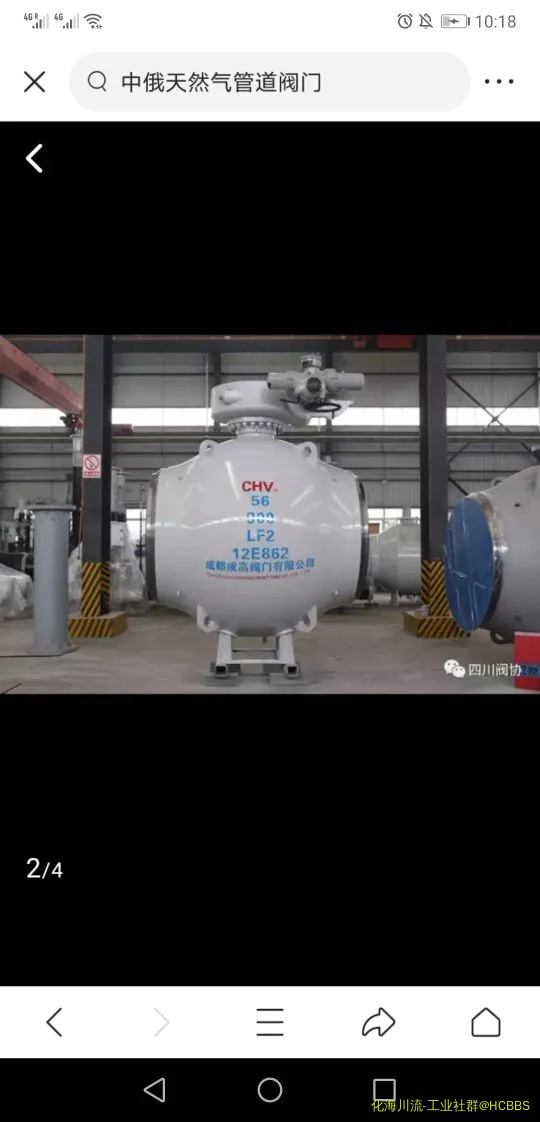

近日,成都乘风流体科技集团有限公司旗下的成都成高阀门有限公司收到中国石油物资有限公司的谈判中标通知函(谈判编号:ZY18-C318-TP001),正式确认成高公司中标中俄东线(黑河-长岭段)天然气管道工程球阀C1-2包56寸球阀及配套电动执行机构,中标总金额1475万元。
中俄东线工程于2015年6月开工建设,将分期建设北段(黑河—长岭)、中段(长岭—永清)和南段(永清—上海),预计2019年10月北段投产,2020年底全线贯通。
中俄东线天然气管道工程起点位于黑龙江省黑河市的中俄边境,途经黑龙江、吉林、内蒙古、辽宁、河北、天津、山东、江苏、上海等9个省区市,终点为上海市,全长3371公里,是我国目前口径最大、压力最高的长距离天然气输送管道。
中俄东线天然气工程是中俄两国加强全面能源合作伙伴关系、深化全面战略协作伙伴关系的又一重要成果,是中国石油服务“一带一路”倡议、构建我国四大能源运输通道的重大工程。2014年5月,中俄双方签署了总价值超过4000亿美元、年供气量380亿立方米、期限长达30年的中俄东线天然气购销合同。(据四川阀协)

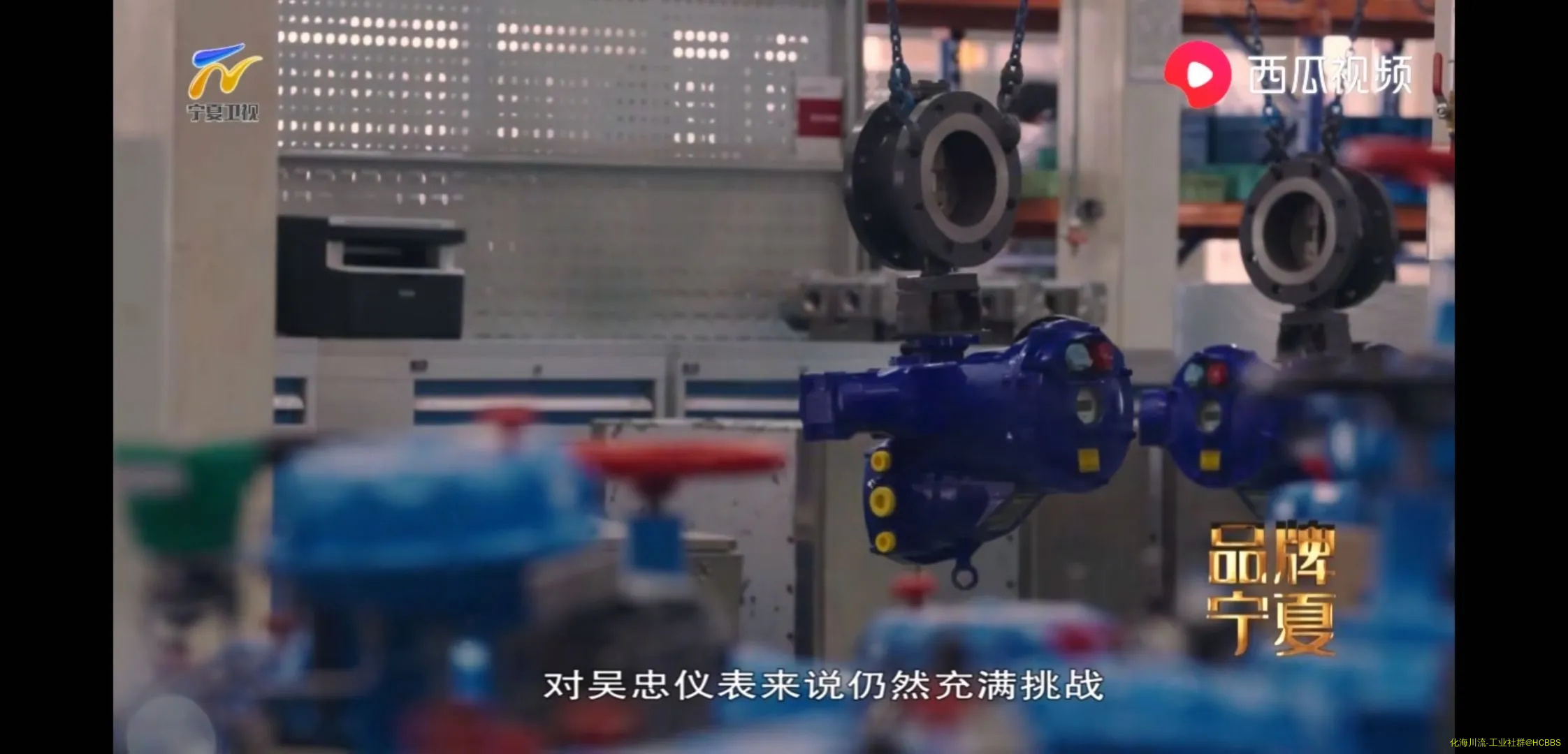

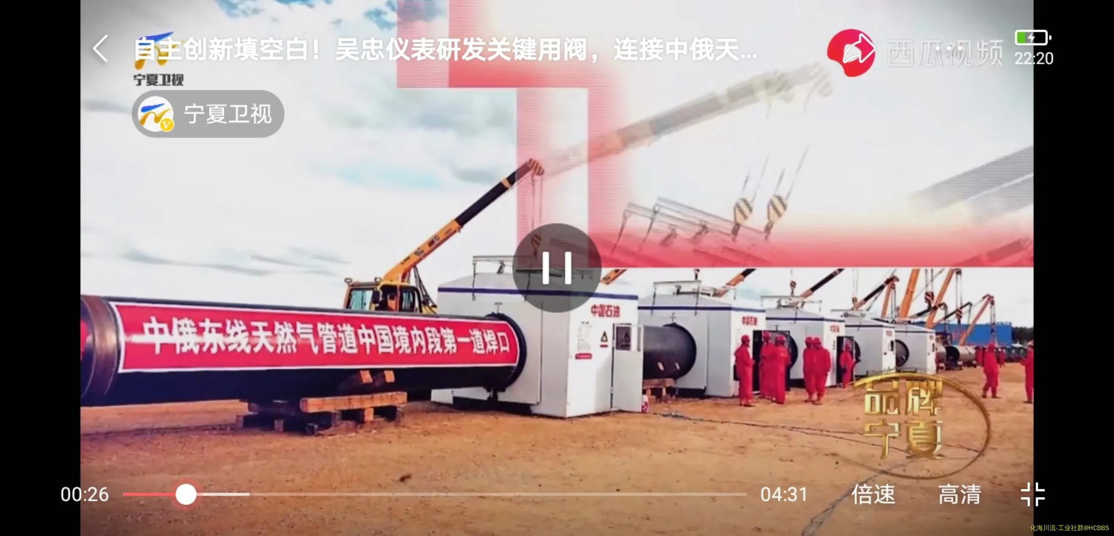

由宁夏吴忠仪表有限责任公司
研发制造的超大口径调压装置关键用阀
在天然气进入国门的黑河首站发挥了重要作用
