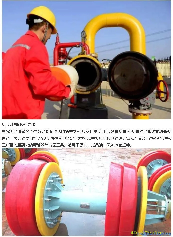

发表于 2020-8-20 19:23:32
[attachimg]2569192[/attachimg]  详情 回复 发表于 2020-8-20 19:42

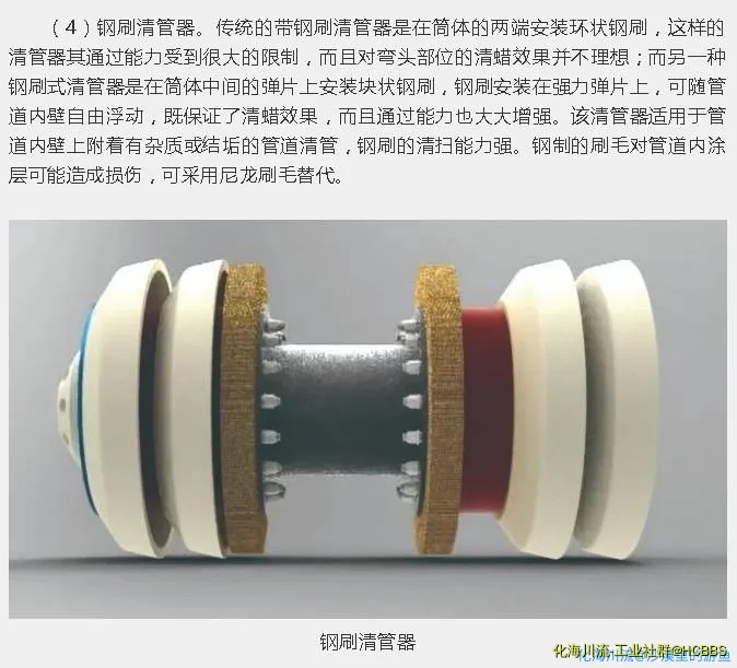

发表于 2020-8-20 19:42:25
[attachimg]2569248[/attachimg]  详情 回复 发表于 2020-8-20 20:22
