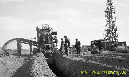

1959年1月10日(农历1958年12月2日),中国第一条输油管线建成并开始输油。
1959年1月10日,中国第一条输油管线――新疆克拉玛依到独山子间的输油管线建成并开始输油。管线全长147公里。这是当年挖沟机在挖掘铺设输油管的壕沟。

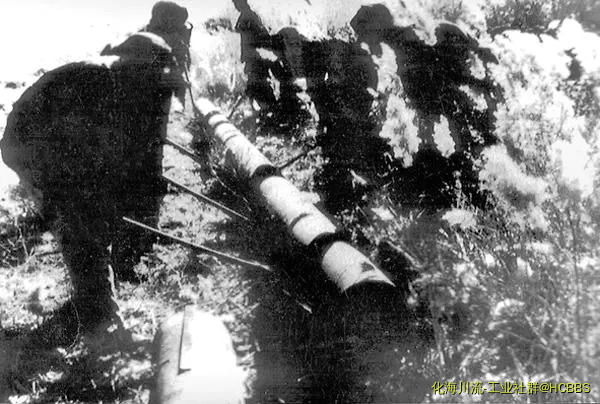

这个外皮裹得应该是毛毡吧 当时应该还没有玻璃布  详情 回复 发表于 2020-8-20 19:01
猜猜看,这个是什么防腐  详情 回复 发表于 2020-8-14 14:19

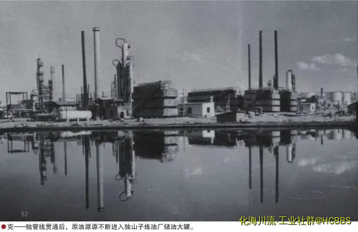

  1956年5月,克拉玛依油田发现之后,经过1 年多的钻井、试油,已有74口井投产。为了解决迅猛增长的原油产量与原油运输和原油加工之间的矛盾,石油工业部决定在克拉玛依至独山子之间修一条长达147千米的输油管线。
