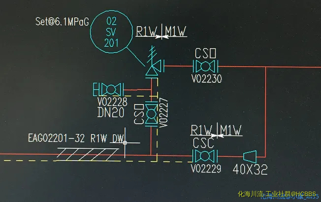

有没有大佬知道,在PID图中的液氨洗工艺中的胺液管路上,为啥压力表要加上伴热管道,但是温度表就不用加上伴热管道

温度计都是有护套管的,不与介质直接相接触,压力表是与介质直接接触的,防止压力表冻坏才加的伴热吧

③当被测介质易冷凝或冻结时,须加保温或伴热管线.
有要求的呗。

想请教一下这种,为啥前半部分要加上伴热导管,后面放空气体的时候,不在加上伴热导管

安全阀常态下是关闭的,所以这段管子是断路,氨容易结晶堵塞,伴热是防止结晶!放空线常态是没有物料的,当安全阀启动后,高速的气体也不会在管道内形成结晶条件。
