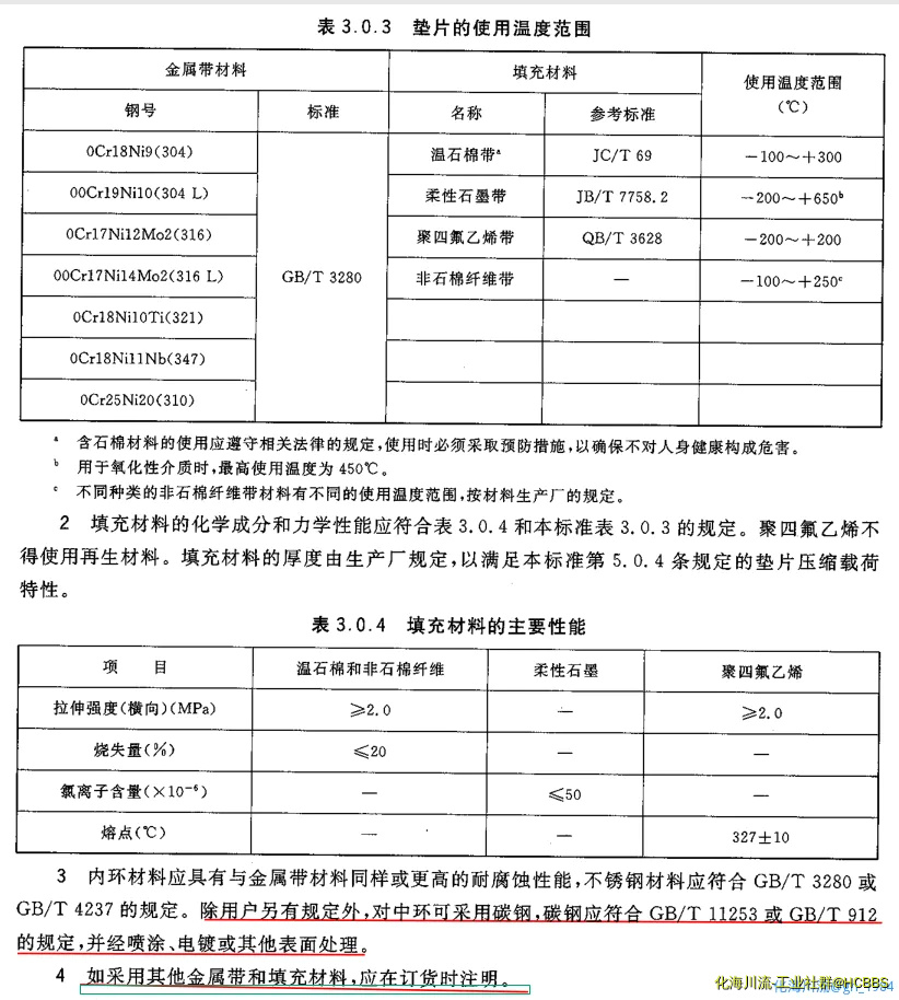

简介--HG/T20610和HG/T20631中只对填充材料和金属带材料进行了温度的规定。请问内环和对中环的材料对整个垫片的使用温度是否可以不考虑?不考虑感觉又说不过去,考虑又找不到依据,纠结啊。比如D1221的缠绕垫使用温度是多少?-登录查看全文

简介--内环不是有材质?材质在150.2不是有温度范围吗-登录查看全文

简介--sugar_EQLL 发表于 2020-8-3 22:55 内环不是有材质?材质在150.2不是有温度范围吗 没有明确的材质啊,只有笼统的碳钢-登录查看全文

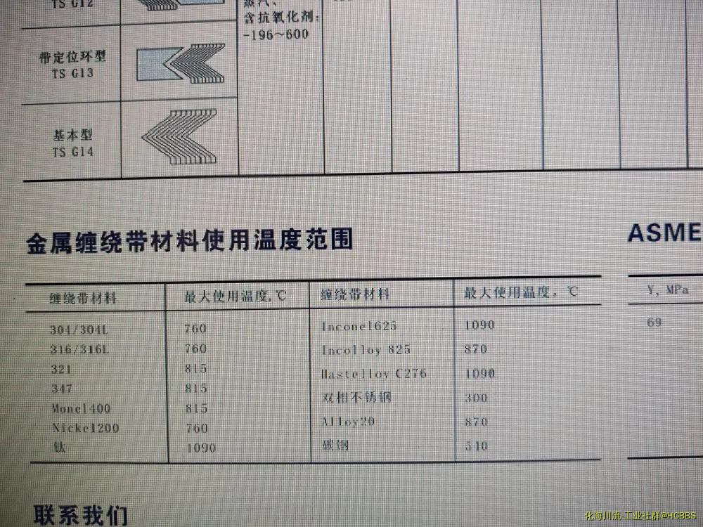

简介--碳钢的两三百度还是没问题的,温度再高点,可以考虑新材料了,IFG5500这些-登录查看全文

简介--天蝎_ZXMZ 发表于 2020-08-05 11:36 不仅是高温,还有低温问题低温是多低?除开GBT3531的材料,其他碳钢基本不能有低于0℃的工况,713的部分板材也仅仅只是到了零下20,不考虑低温低应力工况的话 ...-登录查看全文

简介--天蝎_ZXMZ 发表于 2020-08-05 11:36 不仅是高温,还有低温问题低温建议考虑304这些,零下196应该够你用了-登录查看全文

简介--天蝎_ZXMZ 发表于 2020-08-07 08:09 -20℃或-40℃,这个温度不至于用不锈钢吧!订货时候注明工况,供货商会给你提建议-登录查看全文

简介--本帖最后由 gn_1984 于 2020-8-12 15:22 编辑 考虑温度情况,一般0°C以上,可以选碳钢,0°C以下就直接用不锈钢了。同意楼上,如果需要其他不同于标准的材质,可以订货时注明。 ...-登录查看全文

简介--一般不考虑内外环材料,内环材料要考虑腐蚀性,其余不做考虑-登录查看全文

简介--这个要看具体要采购的垫片标准规定,比如:HG/T20610-2009  表3.0.3规定。不同的材料组合是不一样的。-登录查看全文
