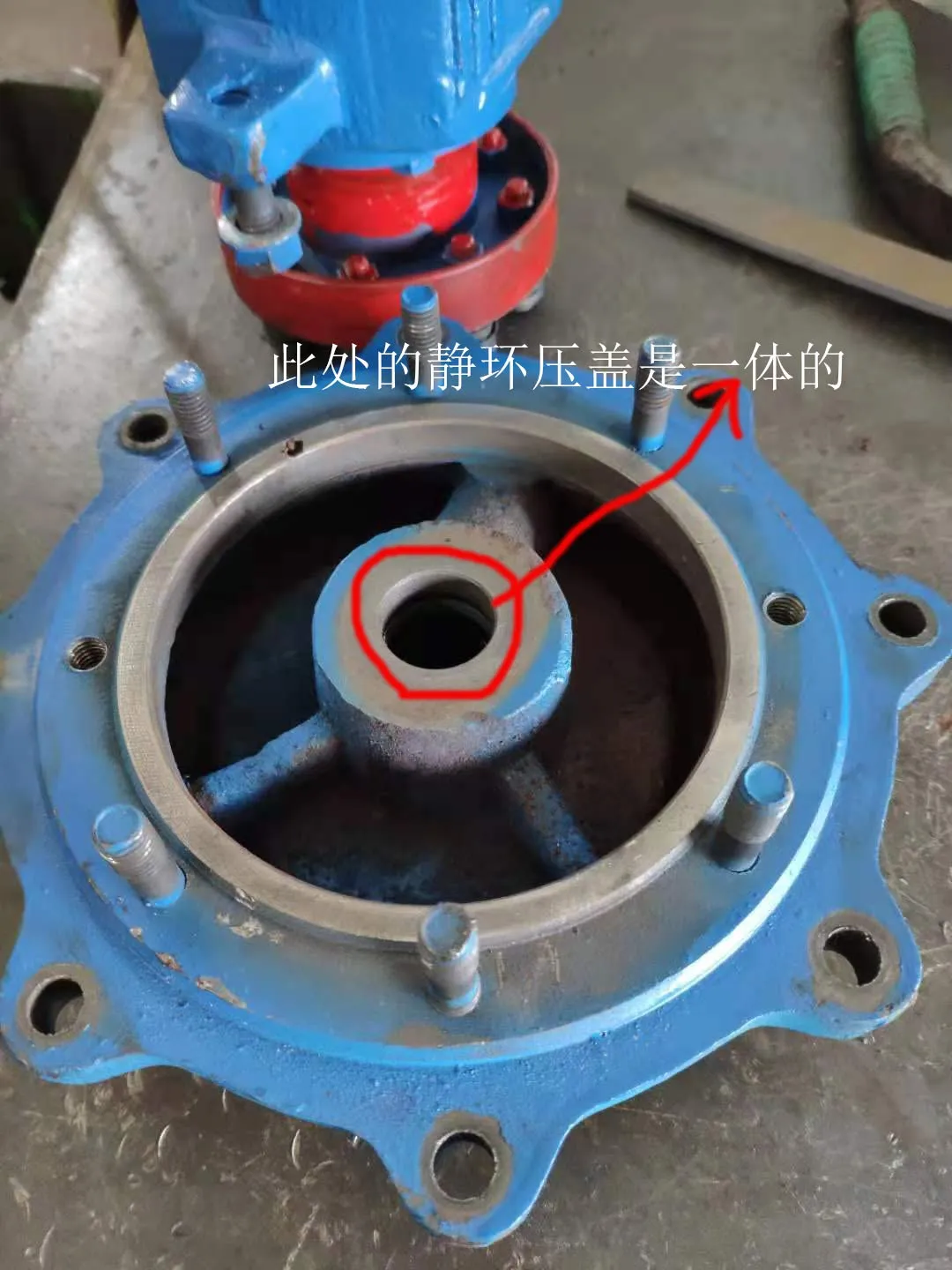

鬼斧偶得 | 显示全部楼层       最后访问IP安徽省
您好,我想问一下这种机械密封不带轴套的,是不是比较低端的种类啊。
发表于 2021-7-13 12:47:00
自贡机械密封VIP会员 VIP会员 | 显示全部楼层       最后访问IP四川省
机械密封的结构形式很多。适合工况介质的密封结构就是好的

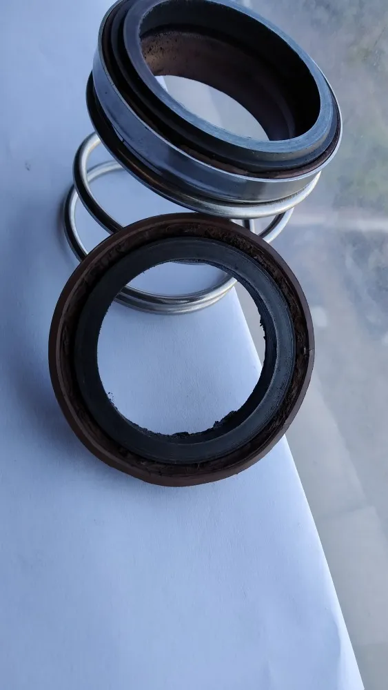

国卿123 发表于 2020-07-23 19:00
每次维修都是一个问题,氟橡胶O圈溶胀
k圈或动环改成石墨的辅助密封圈。
