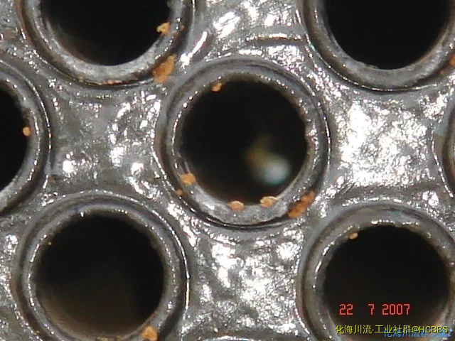

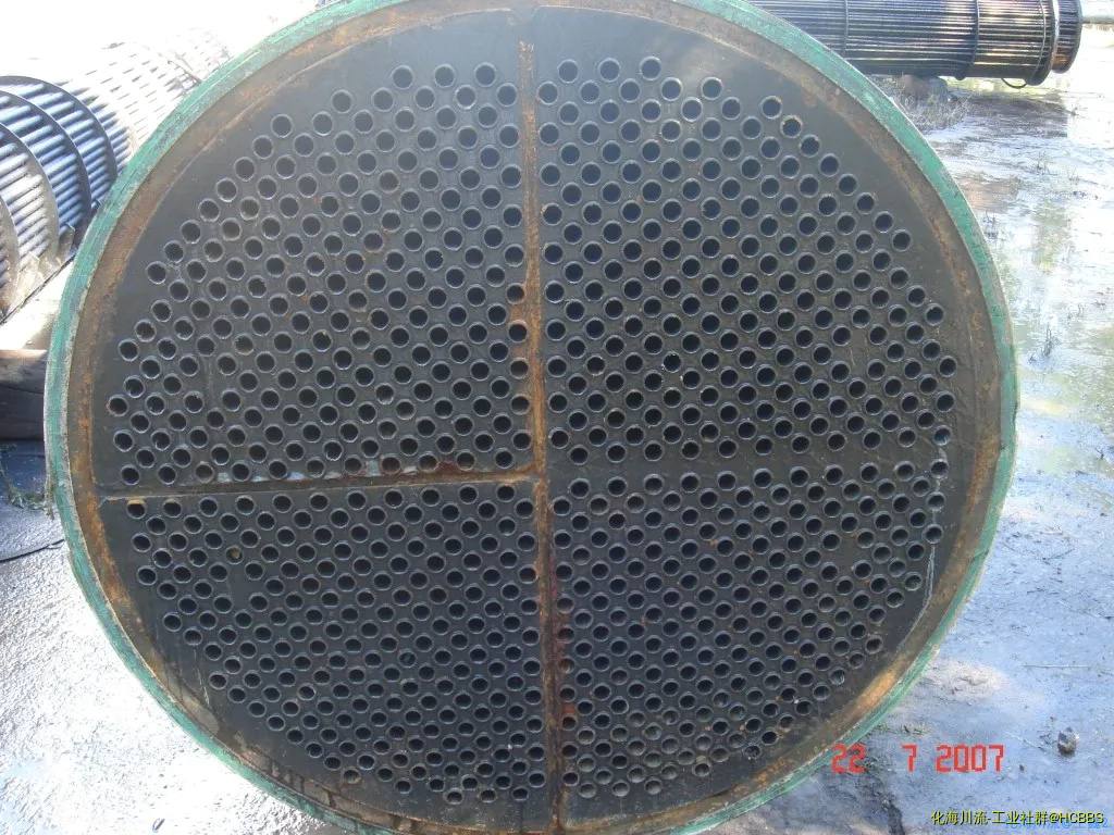

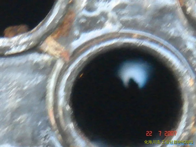

如果有需求可以考虑碳钢管束用涂料防腐蚀,效果不错。下图是我试验的一种防腐、防结垢的金属纳米高分子涂层,在循环水中使用3年情况,检修设备这打开没有清洗的状态。金属不腐蚀、不结垢。实践证明涂装一次可以使用8年以上。管束污水采用这样的涂层是没有问题的,可以解决金属管束的腐蚀与结垢问题。

王工,感谢您的回复,现在我考虑这种涂层会不会影响换热器的换热效率。
发表于 2020-7-26 17:16:00
不会的影响换热效果,这项技术名称为“节能防腐换热器管束涂层”。  详情 回复 发表于 2020-7-28 10:02
