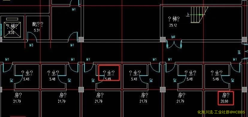

有些小伙伴在使用CAD手机看图软件查看图纸的过程中,发现CAD图纸中有部分文字显示为“?”,就像下图这样,这是怎么回事呢?遇到这种问题该如何解决呢?接下来给大家分享一下CAD手机看图软件浩辰CAD看图王中图纸上文字显示为“?”的原因及解决办法吧!
其实图纸中出现问号并不是图纸出现了问题,一般情况下是由于缺失字体而造成的。解决的办法也很简单,只需要手动添加缺失的字体图纸就可以正常显示啦!具体操作步骤如下:
首先在手机中打开浩辰CAD看图王软件,然后打开有问题的图纸文件,即可跳出【缺失字体提示】对话框,复制跳出的缺失字体提示。接下来将这些缺失的字体下载到手机中并在手机的system系统文件夹下找到fonts文件夹(路径为:根目录>>0>>GstarCAD>>fonts),将下载的字体复制到这个fonts文件夹下后打开软件设置功能中的字体文件夹添加缺失的字体退出浩辰CAD看图王软件重新打开图纸即可。如下图所示:
