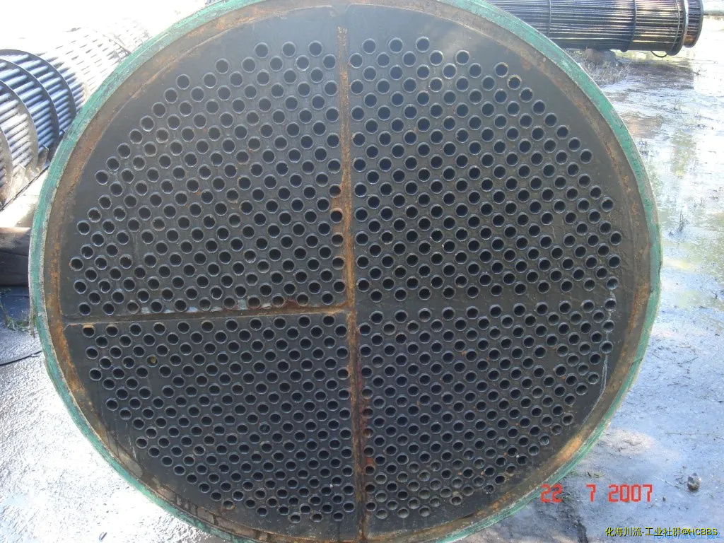

      循环水在管理过程中要杀菌,这已在管理制度明确规定了。主要是抑制水中的各种菌类滋生,避免水中微生物的金属的腐蚀,特别是水冷器管束的腐蚀。另外对水冷器的结垢有缓解作用,防止金属表面垢下腐蚀,防止水冷器的换热率下降。
     另外,循环水要及时杀菌,但是还会出现换热器管束出现腐蚀现象,可以对管束采用防腐涂层的办法,也可以减缓一些菌类附着在换热器管束表面。
发表于 2020-9-5 09:34:45
以下是石油化工装置水冷器管束循环水侧高分子防腐涂层使用6年情况,不接锈垢及菌类。  详情 回复 发表于 2020-9-5 09:42
中原人 + 10 热心助人
王巍2 发表于 2020-9-5 09:34
循环水在管理过程中要杀菌,这已在管理制度明确规定了。主要是抑制水中的各种菌类滋生,避免水中微生 ...
发表于 2020-9-5 09:42:31
循环水侧使用6年
循环水侧使用6年
循环水侧使用6年
循环水侧使用6年
