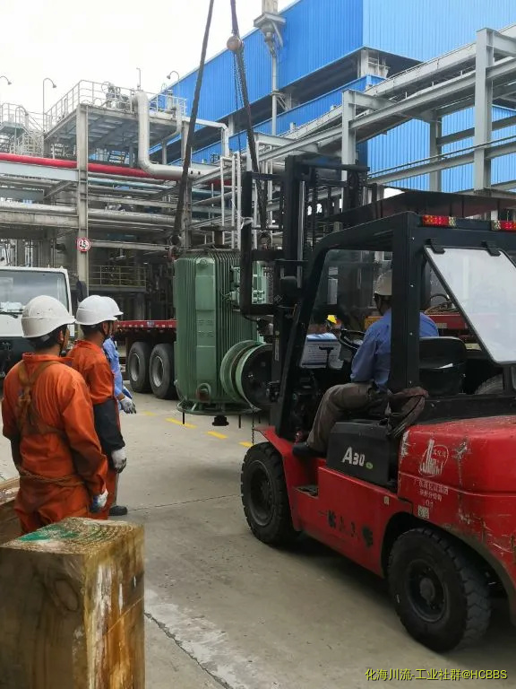

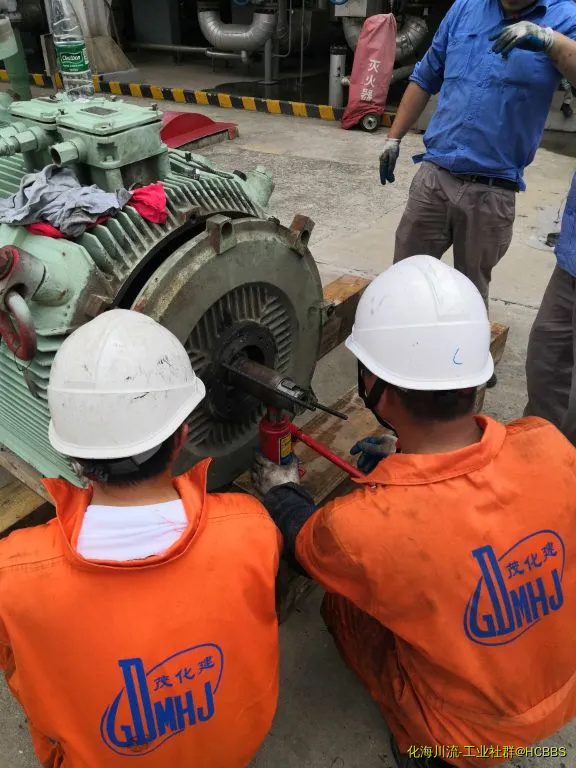

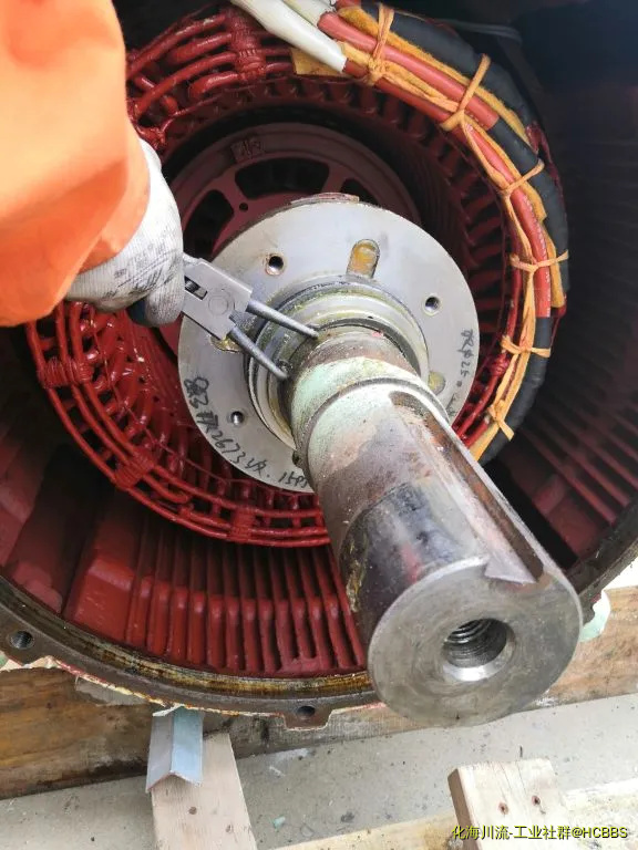

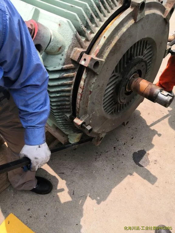

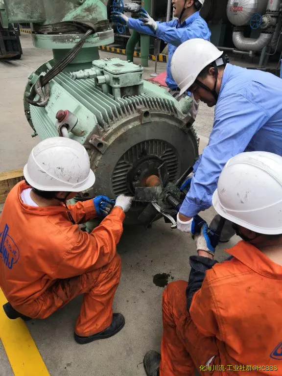

[求助] 10KV立式注水泵电机更换轴承
1.4K |6
wx_寒冬的雪24686VIP会员 VIP会员 | 显示全部楼层 |阅读模式       最后访问IP江苏省

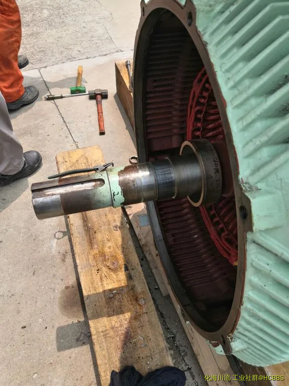

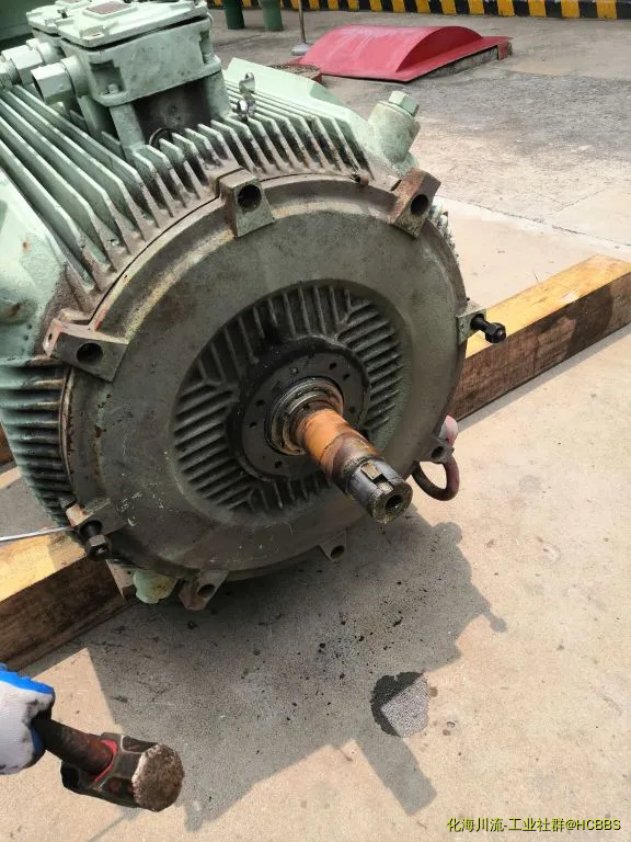

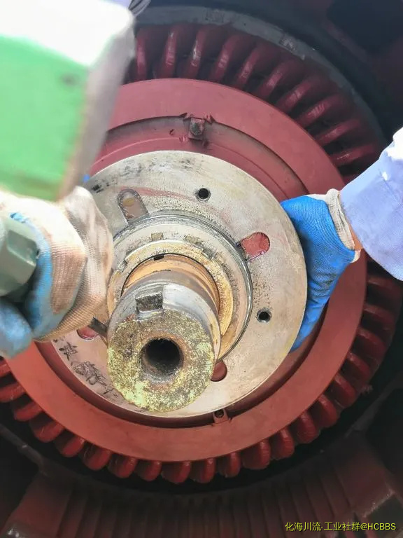

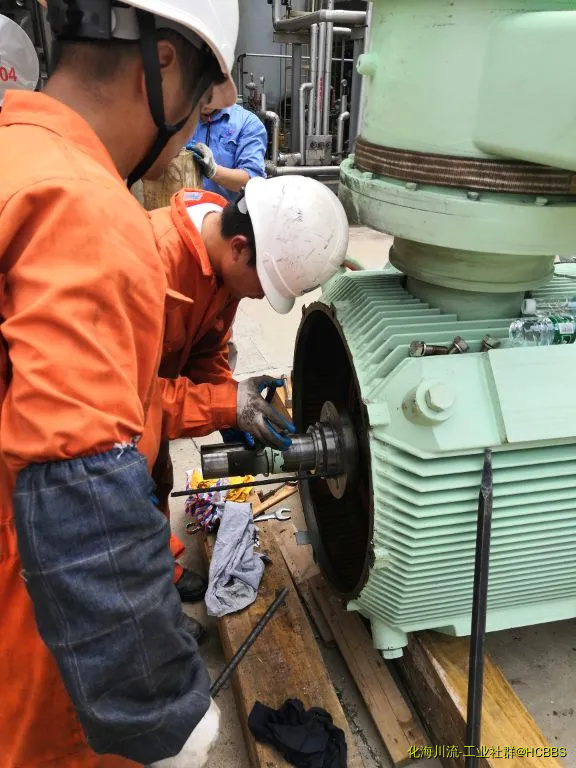

驱动端轴承NU1019,非驱动端轴承7217B和6217/C3,双轴承。

wx_寒冬的雪24686楼主 VIP会员 VIP会员 | 显示全部楼层       最后访问IP江苏省

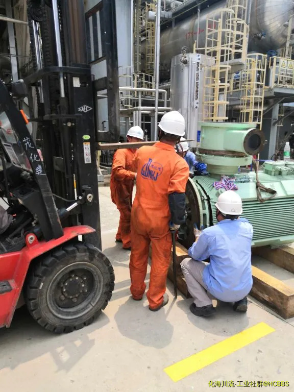

重3.4吨。

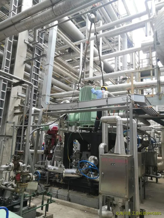

高速泵?
发表于 2020-7-3 21:54:16
我们这里的高速泵都配有自己独立的润滑油系统的!但是图片上看不出来有独立的润滑油系统啊。  详情 回复 发表于 2020-7-3 22:39
liaifeng + 5 积极参与
发表于 2020-7-3 22:39:44
高压注水泵配了一个低压的润滑油泵,这个是电机检修。
发表于 2020-7-4 20:16:25
是高速泵,2980r/min
