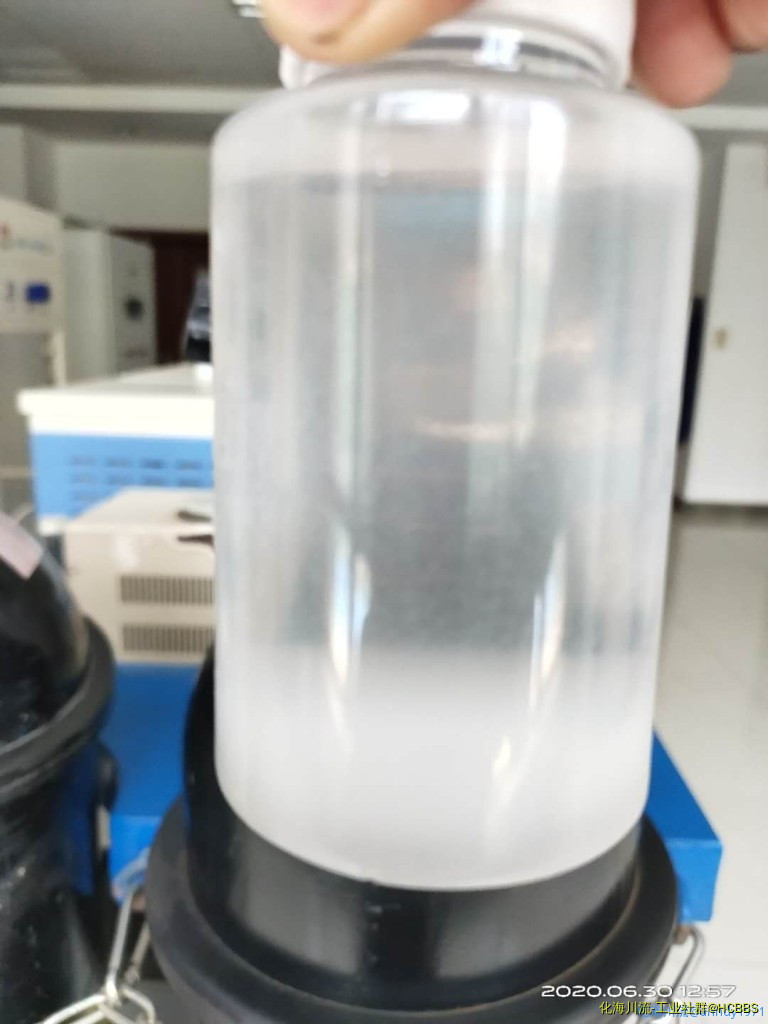

煤制油得到的混合油中有高凝点的大分子白色蜡状物,应该如何去除?

那就是石蜡,费托合成的特征就是生成链烃,较大分子量的链烃就是石蜡。早期费托合成的催化剂选择性不好时,反应器里会有相当多的石蜡生成。
你可以把这些白色物质做个红外光谱,会有明显的饱和链烃的特征的。

冷冻分离,长链烷烃凝点较高
