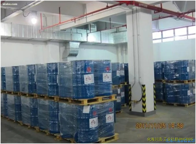

(四)未将危险化学品储存在专用仓库内,或者未将剧毒化学品以及储存数量构成重大危险源的其他危险化学品在专用仓库内单独存放的;
(五)危险化学品的储存方式、方法或者储存数量不符合国家标准或者国家有关规定的;
(七)未对危险化学品专用仓库的安全设施、设备定期进行检测、检验的。未将危险化学品储存在专用仓库内,或者未将剧毒化学品以及储存数量构成重大危险源的其他危险化学品在专用仓库内单独存放的。
