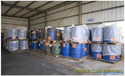

危险废物如何贮存管理?
       贮存的危险废物.webp 危险废物不同于一般的固体废物,具有一定的危险性,因此,要对危险废物实行重点控制和严格管理。危险废物的环境污染防治包括产生、贮存、运输、利用、处置几个环节,必须要根据其特性,采取“因废制宜、分类控制”的污染防治原则。根据《固体废物污染环境防治法》第八十一条,收集、贮存危险废物,应当按照危险废物特性分类进行。禁止混合收集、贮存、运输、处置性质不相容而未经安全性处置的危险废物。
