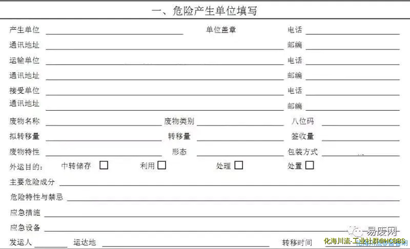

危险废物转移联单
       首先是危废产生单位、运输单位、接收单位三方的详细内容,包括单位名称、地址电话等,接着是危废的详细名称、类别、八位码以及转移量,另外需要填写好危废实际含有的危险成分、禁忌事项以及应对的措施。

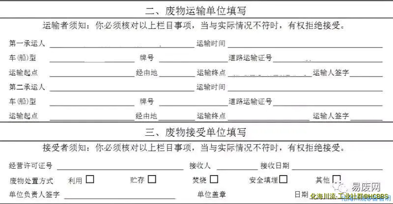

危险废物转移联单
转移联单的第二第三部分是运输单位跟处置单位的信息、包括车辆的车牌、道路运输证号、处置单位的经营许可证号等信息,需要注意的是转移联单必须按照实际情况填写。
