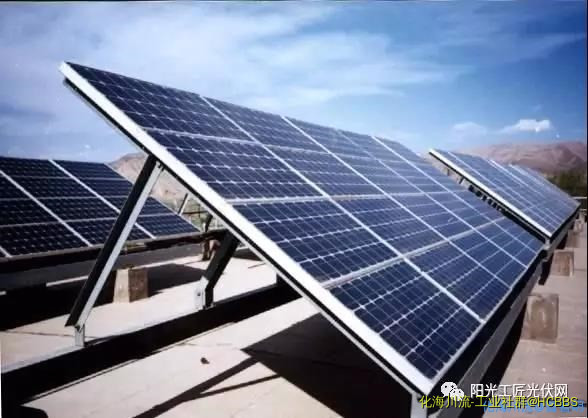

        今天带你看一座已经36周岁仍在运行的中国最早光伏电站案例。
        1983年,甘肃省兰州市榆中县的园子岔乡,当时国内贫困县、贫困乡之一,我国第一座光伏电站,便诞生在这里。这批太阳能单晶电池板由日本京瓷公司制造捐赠,甘肃自然能源研究所安装,总装机10kw。当时这个乡36户居民,每家2只日光灯,这10kw的光伏电站,满足了整个村子的用电。
发表于 2020-6-16 19:04:58
海川副教授  |  头衔:  【知识丰富的参与者】
     上世纪80年代末,随着中国的迅速发展,国家电力送到了这个小村庄,这座光伏电站也随之失宠。很多光伏板被村民拆下来,砸掉光伏板只留铝边框做相框?!拿去当猪圈门?!......
      得知这种情况后,甘肃能源研究所的专家们与当地**村民协商有偿运回了这座只剩下7kw左右的光伏电站。
发表于 2020-6-16 19:07:59
几十个春去秋来,2020年,这座光伏电站已经整整36周岁了!如今,它还在发电!它还剩6.4kw装机!近几年来,出于各方面的考虑,它也并入了国家电网。 如今它的衰减状况如何?看一份研究所在它运行29年后的光伏  详情 回复 发表于 2020-6-16 19:10

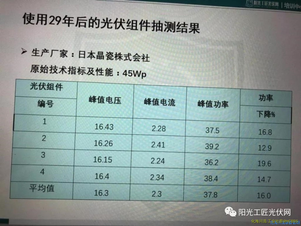

    如今它的衰减状况如何?看一份研究所在它运行29年后的光伏组件抽测数据:
发表于 2020-6-16 19:10:24
从这份数据可以看出,使用29年时,它的功率平均下降是在16%,衰减最厉害的光伏组件也不到20%! 且不说现在的技术更加成熟,这30年多前的实例也充分印证了光伏组件完全可以使用25年以上!  详情 回复 发表于 2020-6-16 19:11
智者明 发表于 2020-6-16 19:10
几十个春去秋来,2020年,这座光伏电站已经整整36周岁了!如今,它还在发电!它还剩6.4kw装机!近几 ...
