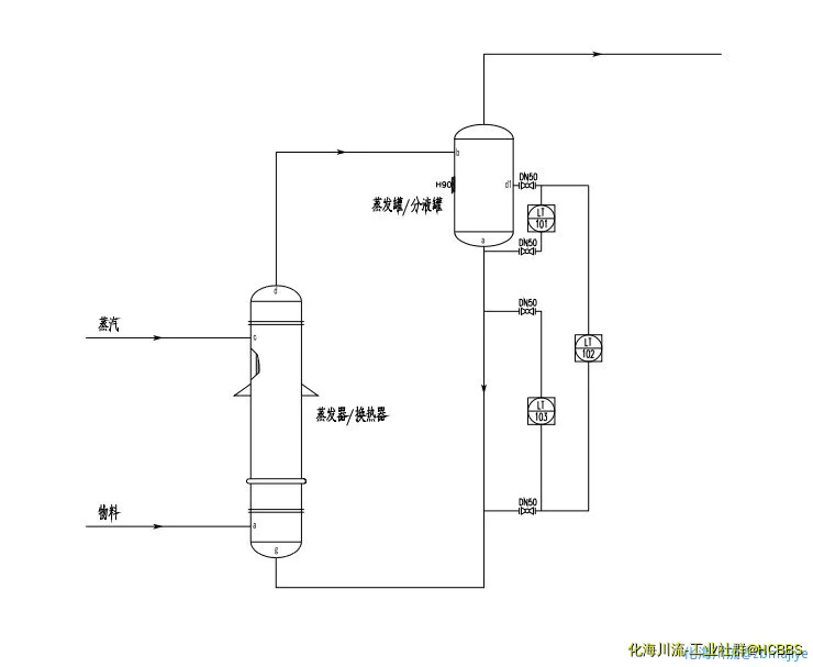

求助诸位大神。如图,我需要的极限操作是蒸发器/换热器液相物料漫过上管板,防止气液界面腐蚀,而同时要尽量保证蒸发罐/分液罐内无液相物料,现要设置液位测量,不知道是用LT-101 + LT-103 合适还是直接安装LT-102合适呢?

好像液位计都是接在容器本体上的比较多,接在管道上到是第一次看见!  详情 回复 发表于 2020-6-3 17:10

因流体方向影响,好像三台液位计采用差压这种方式是测量不出液位的,建议101液位采用射频导纳或电容液位计测量从底部向上插入,要考虑温度影响。

我想明白了 只要用LT-101,就行了

LT-102

如果管线这段测量的液位可以代表蒸发器液位,可以选用LT102,高低报警正好是LT101的零位和LT102的量程

液位计安装一般在容器上

这个设计有缺陷,你可以参考一下,传热效率的各因素!物料应该形成循环流动,与蒸气进行换热,提高传热效率!

把LT101留下,LT102和LT103去掉,为了知道换热器底部介质是否接触上管板,在上管板下面加个液位开关就可以了,这样你既可以知道分液罐是否有液位,又知道换热器液相是否漫灌。
搞这么多液位计不实用,安装也不方便,更何况换热器明显是跨层了,基础建设预留的空间能否留有装液位计的空间,其次管道上不建议装液位计,有很多弊端。
另外,你蒸发罐的液位流向是回换热器?看结构是管程通物料,壳程通蒸汽。换热器底部的物料只会越积越多,是否可以考虑加个分液的回流罐打循环进换热器呢?

一个仪表工告诉你这样测会不准确,变送器也会被搞坏

现场还没实施,目前是设计阶段

把LT101留下,LT102和LT103去掉,为了知道换热器底部介质是否接触上管板,在上管板下面加个液位开关就可以 ...
感谢!
现场安装空间目前是有的,管道上安装液位计也是没办法的办法,目前工艺设计先这样,待开车之后再看吧。
