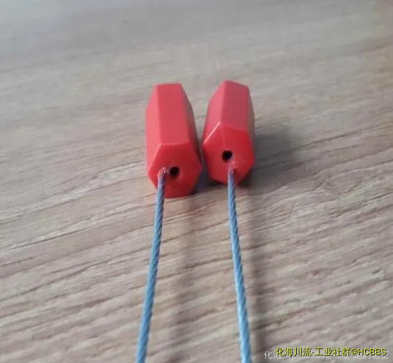

安全阀根部手阀能不能用如图所示的钢丝铅封?现场反应使用上后应急处理时钢丝铅封必须用钳子才能拆除,耽误应急处理时间。 360截图20200527172025457.webp

应急的时候是要打开还是手阀,安全阀根部阀一般是常开?

安全阀起跳后,需要及时关闭根部阀进行相关的复位或重新校验工作! 我们这里的根部阀都是钢丝加铅封自己封的,处理的时候,扳手一拉就应该掉了,不存在解不开的情况啊。你们这个钢丝铅封这么牢固吗?  详情 回复 发表于 2020-5-27 20:18
liaifeng + 5 积极参与

这种铅封相当牢固,没有工具基本不可能打开。之前是自己用铅封豆打的那种,那种是用的细铁丝,容易锈蚀破损,之前被查到根部手阀无铅封的问题,才换的这种。

我的观点是根部手阀必须常开,即使安全阀起跳,也不能关闭,必须等到设备泄压后安全阀回座之后再关闭手阀。未泄压关闭手阀,设备处于超压状态,更不安全。

这种情况下,现场操作人员都是随身携带F扳手的,我们都是用F扳手进行操作。

这种不用工具也能打开,稍微使点劲拧手柄,就断了

锈蚀问题可以换细的不锈钢丝,铅封的一般很容易拽开,不需要工具。多检查,有问题及时更换。

个人认为:安全阀根部的手阀应该是常开的,打上这个铅封,避免无关人员乱动阀门造成事故。安全阀只有检修或效验时才临时关闭一下手阀;再说这个应急处理,什么情况属于应急处理?安全阀跳了?那只能等自动回弹以后才能处理吧。都自动回弹了,你还处理什么?

有备用安全阀,能换安全阀打开这个钢丝铅封还不是很简单,为了安全,必要的难度也可以看做一种附加的安全措施。

容规里面设铅封的目的是当手阀有人动作的时候铅封被破坏,通过日常检查能发现问题,锁定的目的是禁止人员来关闭手阀来确保安全阀正常投用,楼主说的应该是安全阀起逃后不能复位需要关闭手阀来隔离,以达到在线更换备用安全阀的目的,但这个时间没有这么紧张吧,找把钳子的时间也不需要多长啊?如果确实紧张的话,建议把普通铁丝换成不锈丝,细的那种,用手一扯就脱,破坏铅封就行!
