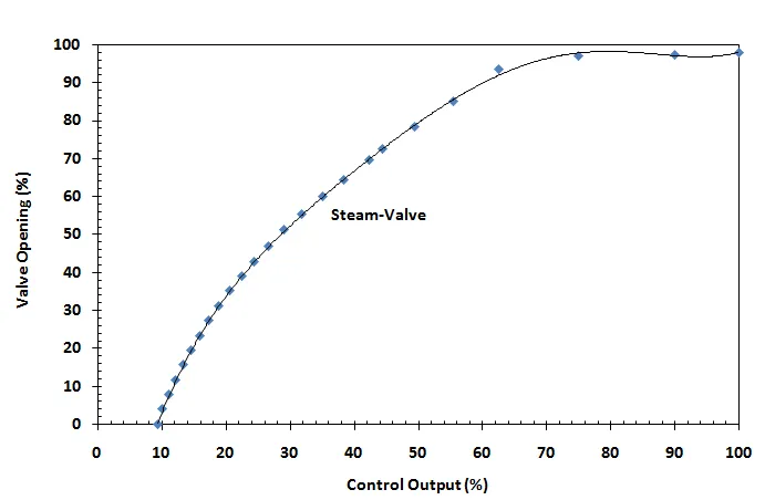

先前一个类似项目的经验,分享一下, 以加热为例:
1。维持某个反应温度,比如30度,应该对应某个蒸气流量。这个对应关系,工艺人员应该可以大致给出,比如0~ 50度范围内,给出10个点的对应关系。
2。选择线性阀,IO 输出的4-20mA和蒸气流量成大致的线性关系。
3。根据1/2,建立PID_MVIO 输出关系表。X轴是PID_% MV标尺(0-50 度) ,Y轴是IO 输出(=阀门开度,对应所需的蒸气流量)。
4。PID_MV经过3表的转换,对应符合工艺要求的流量。
5。至于参数设置,根据常规的方法尝试。PID是增量响应, 而最终的稳态值被3 曲线“控制”。 这根曲线是偏差为零的工艺操作线。
