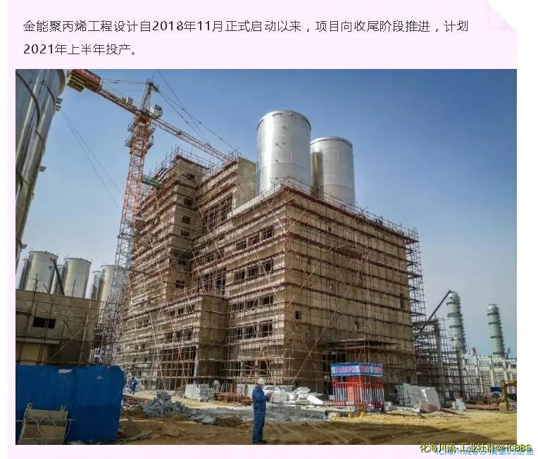

这两个料仓是不是掺混料仓??

可以啊,连这张照片都可以搞到,我都没有

哪一张呢??
这些照片和资讯都是来自于公开渠道的
海川还是能人多吧!!
哈哈!!新年快乐
欢迎更多参与海川交流

金能的洞库马上要投产运行啦!
