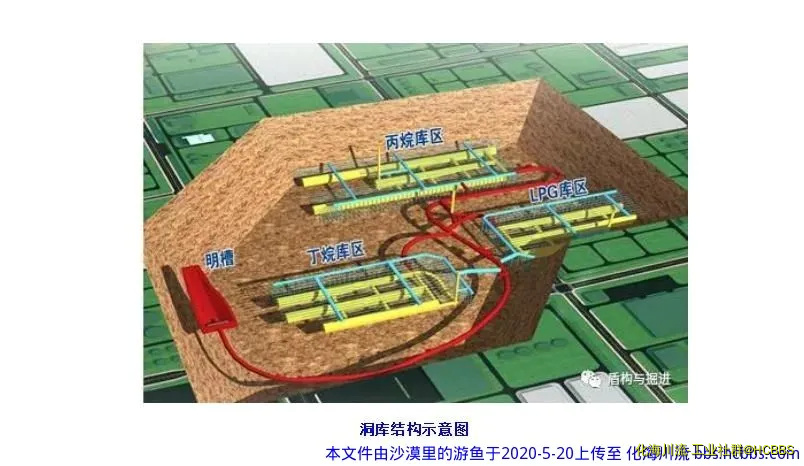

万华烟台工业园LPG洞库位于山东省烟台经济技术开发区临港化学工业园,由山东烟台万华化学集团有限公司投资,中铁隧道集团承建,于2011年7月23日开建,2014年8月7日完成洞库封塞,2015年3月5日开始储气,2015年8月18日全面成功投产,是国内继汕头、宁波、珠海、黄岛后的第5座LPG地下洞库,是我国第一座完全自主设计、自行施工的储气库容,也是当时世界储量最大的LPG地下洞库。
该项目采用地下水封洞库储存方式,总库容100万立方米,埋深170米,总开挖量146万方。工程设计分3个主洞库储气量为100万方,主要由交通巷道、丁烷水幕、LPG水幕、丙烷水幕、丁烷主洞库、LPG主洞库、丙烷主洞库和丁烷竖井、LPG竖井、丙烷竖井及通风竖井等组成。其中LPG主洞库为地下3个主洞库之一,净高26米,净宽18米,开挖断面为399.5平方米,由3条平行主洞和4条连接巷道组成,总长1080米,总开挖方量28.83万平方米,相当于铁路双线隧道正常段3公里的开挖工程量。
