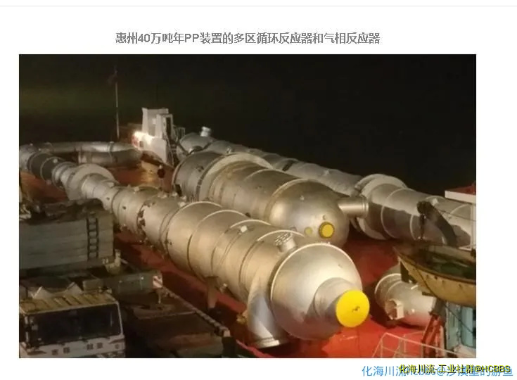

沙漠里的游鱼 发表于 2020-5-21 11:57
还记得这个骨骼精奇的设备不
以前猜猜看讨论过的
世界最大多区循环反应器整装出厂
来源:www.baidajob.com发布日期:2009-03-16
中石化重大装备国产化项目——天津45万吨/年聚丙烯多区循环反应器已在广东茂名重力机械制造有限公司整装出厂,这个长达65米、总重480吨的“钢铁巨人”这两天正星夜运往天津百万吨乙烯工程现场。代表世界顶尖水平的Spherizone聚丙烯工艺多区循环反应器国产化的成功,不仅为提高国内聚丙烯装置产能、改善产品质量打开了通道,同时还可大幅降低聚丙烯反应器的材料、制造和运输成本。 聚丙烯工艺是世界著名烯烃生产商巴塞尔公司新研发的技术,目前国际上仅有意大利、韩国等几个国家设计制造过这种多区循环反应器,此前国内还没有先例。而这台用于45万吨/年聚丙烯装置的多区循环反应器又是世界最大的一台,其中一些关键点的设计制造一直是世界性难题。 我国聚丙烯装置普遍采用国产化环管法工艺技术。为满足装置规模不断扩大、开发新牌号产品和改进产品品质的需要,中石化引进巴塞尔公司开发的Spherizone聚丙烯工艺技术,进行国产化攻关,将首次在天津百万吨乙烯工程项目45万吨/年聚丙烯装置上应用,其核心设备就是多区循环反应器。 中国石化工程建设公司和茂名重力机械制造有限公司承担了多区循环反应器国产化攻关任务,并于2007年4月正式启动了这一研制项目。 经过一年多的艰苦努力,这台目前全球最大的聚丙烯多区循环反应器已成功下架,并通过了由国内20多名石化设备专家组成的专家组检查验收。这台反应器在设计上满足了工艺专利商的要求,符合国家相关标准和规范。在经过气密、试压等一系列程序后,45万吨/年聚丙烯多区循环反应器已整装运往天津石化安装使用。 茂名重力机械制造有限公司董事长、总经理陈宗强告诉记者,通过参与这项攻关,企业也收获颇丰。在攻关过程中,他们开发了十多项新的制造技术,其中4项正在申请国家专利。

Spherizone工艺
该工艺是基于Spheripol工艺而开发的一种新型聚 丙烯 生产技 术 , 其摒弃了环管反应 器 , 以多区循环反应器来取代 。多区循环反应器主要包括下降段与上升段两部分 , 聚合物粒子在其中进 行多次循环 , 过程是上升段粒 受到循环气体的影响而快速流化 , 随后进人到下降段上方旋风分离器 , 与旋风分离器内部完成气固分离 。

利安德巴塞尔公司于上世纪90年代开始进行概念设计和流体力学研究,1997年建成了每小时80公斤产量的中试装置,1999年中试放大至每小时500公斤,2002年成功建成一套时产20吨的生产装置,至2009年全球已有11套工业化的装置,最大产能45万吨/年,中沙(天津)石化的PP装置即如是Spherizone工艺。路漫漫其修远兮,经过漫长的开发历程,终于形成了近20年来聚烯烃工艺的重大突破!
发表于 2020-5-22 19:56:09
Spherizone工艺的核心在于其所使用的多区循环反应器(MZCR),这种反应器包括两个流体力学行为不同的区域,及提升段和下降段。在提升段内聚合物颗粒利用反应气体输送向上快速流化,在反应器顶部的旋风分离器与反应气体分离,在降料管中以密相堆积床形式向下移动。离开旋分器顶部的气体通过外部管线利用离心式压缩机进行循环,通过安装在循环线上的管壳式换热器撤除反应热,然后循环回反应器。预聚物进入提升管底部,聚合物由降料管底部两组卸料阀排出。两个管腿是绝热的,提升管可以看成恒温,降料管温度增加明显。如此这般在单个反应器中形成两种不同的反应环境,聚合物粒子在提升段反应后,通过一个阻隔段后进入降料段继续反应,然后再循环到提升段反应,如此循环往复。这种技术使气相单环管反应器几乎像无限个反应器一样运作,几乎每颗催化剂粒都能成为有效的床体,以得到分子水平上的聚合物,生产出新型聚丙烯产品。
