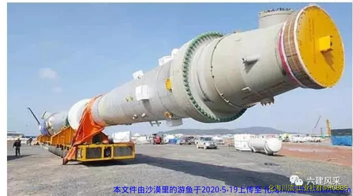

在一个海外项目报道中看到的这个设备
您知道这个设备是什么吗?
有哪些国内装置用过这个设备?

这么细长的塔器真没见过。
是中东的现场吗?

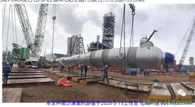

直径59米,重220吨,是该项目最大最重的设备。主吊采用1600吨履带吊,溜尾重量108吨,采用600吨履带吊。设备需至少提升40米,越过反应框架顶端,从40米标高层穿下。  详情 回复 发表于 2020-5-19 19:51

不是中东现场,你看那个蓝天就知道,有白云朵朵喔

这个设备还是顶天立地的
而且还比较粗壮
感觉壁厚不小

看到聚乙烯装置标志设备----话筒式反应器。  详情 回复 发表于 2020-5-19 18:32

他两兄弟是经常在一起的 不过现在好多项目的聚乙烯反应器都不是话筒了 改大爬梯了 环管反应器  详情 回复 发表于 2020-5-19 19:51

他两兄弟是经常在一起的
改大爬梯了
环管反应器

直径59米? 是不是单位弄错了?  详情 回复 发表于 2020-5-21 11:42

安装

直径59米?
是不是单位弄错了?

呵呵,你也发现了,这个是新闻报道经常出现的错误,文科生对这些不了解
