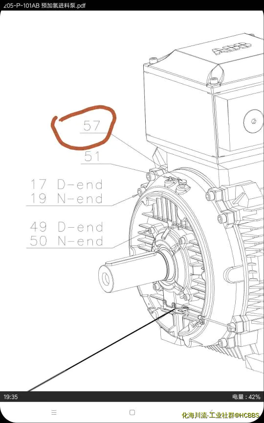

[讨论] 请问ABB电机前后轴承盖上各有一支SPM长杆是做什么用的?
3.2K |8
backcat666 | 显示全部楼层 |阅读模式       最后访问IP广东省
如题,谢谢!

backcat666楼主 | 显示全部楼层       最后访问IP广东省
如图所示。

你说的是57还是下面那个长的啊,下面那个是排脂的把
发表于 2020-5-2 14:53:45
57

那个是不是装转速或振动探头的啊?  详情 回复 发表于 2020-6-8 14:57
we11we11VIP会员 VIP会员 | 显示全部楼层       最后访问IP重庆市
海川大学三年  |  头衔:  TA未设置
那个是不是装转速或振动探头的啊?
发表于 2020-6-8 14:57:54
jianhoVIP会员 VIP会员 | 显示全部楼层       最后访问IP江苏省
装震动探头的,阿特拉斯空压机上有很多SPM的震动探头
发表于 2020-6-8 21:21:55
对,说明书说是SPM,但是不知道是干什么用的,也没有接线仪表。
发表于 2020-6-10 05:19:06
ZWJzwj19950526VIP会员 VIP会员 | 显示全部楼层       最后访问IP浙江省
赞同楼上说的,应该是装传感器测温度、振动或者转速的,我见过类似接测温的,具体可以问电机厂家。
