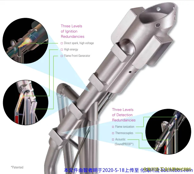

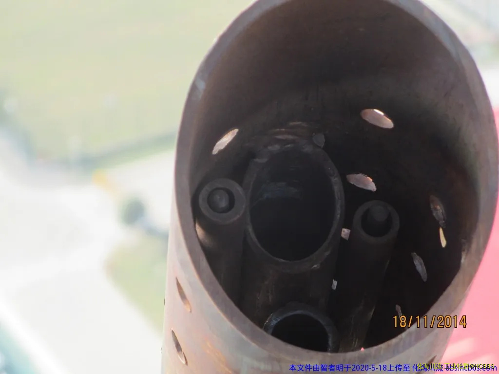

智者明 发表于 2020-5-9 17:07
没准就像火炬的构照一样,一个是长明灯,一个是火炬头。
可能是这样,但是没有看到具体的东西,靠推测
这个烧嘴是两个一体的还是不同的,也是一个问题

还是与火炬长明灯一样,一体式的。  详情 回复 发表于 2020-5-18 16:09
看23楼
从资料看,原来的双烧嘴是有一些工艺缺陷的

看内部结构,各种气体各走各的管线,然后按工艺需要比例混和。 我估计,原理都一样,结构差异而已。  详情 回复 发表于 2020-5-18 16:12
沙漠里的游鱼 + 3 深入讨论
智者明 发表于 2020-5-18 16:09
还是与火炬长明灯一样,一体式的。
我估计,原理都一样,结构差异而已。

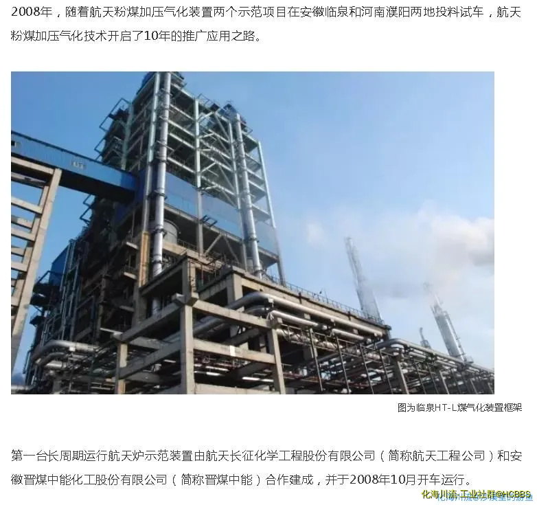

瑞星集团:Ⅲ期粉煤气化86000Nm³/h空分装置开工会顺利召开
2018-07-17 15:45:01来源:润银总公司工程部作者:展振忠编辑:xwbj3
分享到:
  近日,润银(总)公司Ⅲ期粉煤气化项目86000Nm3/h(O2)空分装置开工会议在液化空气(杭州)有限公司召开。航天工程技术总监卢正滔、项目经理鲁承明,液化空气(杭州)有限公司项目经理陈东,集团公司董事、副总经理黄修峰,润银(总)公司及航天相关技术人员参加了会议。
  本次会议主要就项目组织结构、各方成员及职能、执行过程中技术和商务联络、协调程序及项目执行的设计数据信息输入,及其他相关信息进行了沟通;并就项目初步设计、详细设计、设备交付的详细计划及进口设备合同执行的协调和对接程序等相关问题进行了商榷和确定。
  法液空是一家具百年历史的全球首位工业和医用气体及相关服务的大型跨国集团公司,液化空气(杭州)有限公司作为法国液空全球工程设计和制造的五大支柱之一,不仅拥有法液空最先进的流程设计技术,而且拥有法液空在项目管理和客户服务方面的丰富经验。此套86000Nm?/h空分装置采用了国际最为先进的且有多套运行业绩的氮气循环内压缩流程,全填料精馏塔(包括中压塔),立式双层径向流圆柱形纯化器,不锈钢精馏塔及管道(冷箱内),采用国际知名品牌的压缩机组,高性能的配置,能够确保装置安全、稳定、可靠运行。

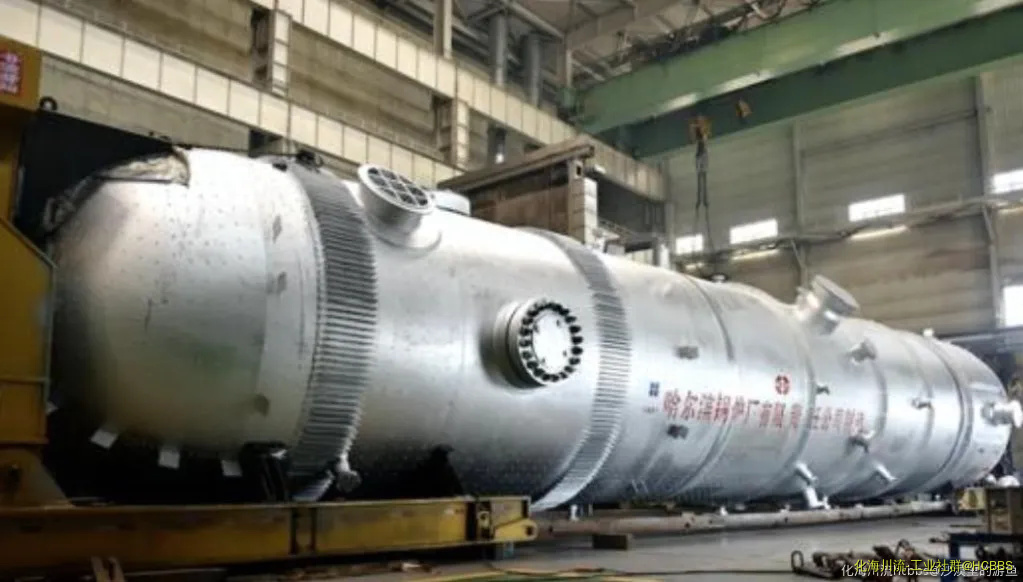

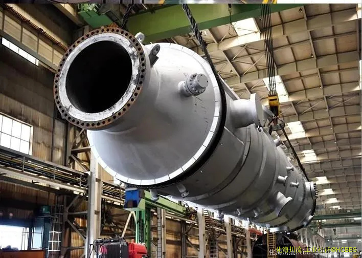

哈电集团哈尔滨锅炉厂有限责任公司全力推进重点工程项目复工复产,积极履行央企责任,为国家经济发展贡献力量。5月14日,哈电锅炉承制的内蒙古汇能煤化二期项目最后一台气化炉装车发运,至此该项目三台四喷嘴水煤浆气化炉全部顺利产成发运。
该气化炉单炉日投煤量达到3300吨,为目前世界日投煤量最大气化炉,该设备同时是国内第一个内壁堆焊镍基合金的四喷嘴气化炉,四喷嘴气化炉由于其四个方向火焰端汇于一点,同心度要求极高,制造难度大。该项目气化炉的顺利产成发运,彰显了哈电锅炉在气化炉领域强大的设计制造能力,树立了承接超大型化工项目核心设备设计制造新的里程碑。
