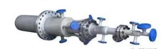

[资源分享] 【海川设备猜猜看】煤气化工艺重要部件,三夹套可以上天
11.5K |71
这个是国产煤化工工艺一个关键设备
你知道是什么设备吗?

安装出来还是多大的喔
发表于 2020-5-1 14:30:22
这个接管可不少
发表于 2020-5-1 17:08:09
烧嘴

什么烧嘴呀,有什么特点呢? 用于哪一个工艺的呢  详情 回复 发表于 2020-5-3 10:45
什么烧嘴呀,有什么特点呢?
用于哪一个工艺的呢
发表于 2020-5-3 10:45:37

哪种炉型?
发表于 2020-5-11 06:57:18

这个算开工烧嘴与粉煤烧嘴一体的,开这个图应该是三路粉煤进料
发表于 2020-5-11 09:04:06

航天炉烧嘴采用夹套结构,分为内,中,外三层。但是航天院发过来的烧嘴经常出现漏的问题,现在一个小时就要补一次水,炉况很稳定,但是烧嘴漏不得不停车换烧嘴,感觉还是没水煤浆炉子盘管烧嘴好,不知道在气化炉和烧  详情 回复 发表于 2020-5-21 17:53

普通的带冷却气体的喷嘴
发表于 2020-5-12 12:28:34
