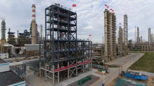

      大连化物所与陕西延长集团合作,在榆林进行了“煤经合成气直接制低碳烯烃”(OX-ZEO)技术的工业性试验,实现CO单程转化率超过50%,低碳烯烃(乙烯、丙烯和丁烯)选择性优于75%,催化剂性能和反应过程的多项重要参数超过设计指标,总体性能优异,进一步验证了该技术路线的先进性和可行性,从原理上开创了一条低耗水进行煤转化制烯烃的新途径,为我国实现煤炭清洁利用提供一条全新的技术路线。

该技术创造性地采用复合氧化物和分子筛耦合的催化新策略,创制新型复合催化剂,实现煤经合成气(CO和H2混合气体)直接转化制备低碳烯烃等高值化学品的新路线,颠覆了90多年来煤化工一直沿袭的由德国科学家在上世纪20年代发明的费托合成路线,突破了费托合成路线中烯烃选择性的理论极限值。该成果摒弃了传统的高水耗和高能耗的水煤气变换制氢过程以及中间产物(如甲醇和二甲醚等)转化工艺,从原理上开创了一条低耗水(反应中没有水循环,不排放废水)进行煤基合成气一步转化的新途径,初步回应了**总理 “能不能不用水或少用水进行煤化工”的关切。这项成果被同行誉为“煤转化领域里程碑式的重大突破”。

路还长着呢,才完成中试,工业性放大试验、示范性工业化试验....,还有很多测试环节要做。  详情 回复 发表于 2020-4-28 16:27
海川副教授  |  头衔:  【知识丰富的参与者】
发表于 2020-4-28 16:27:10
ray009VIP会员 VIP会员 | 显示全部楼层       最后访问IP北京市
那倒是。
