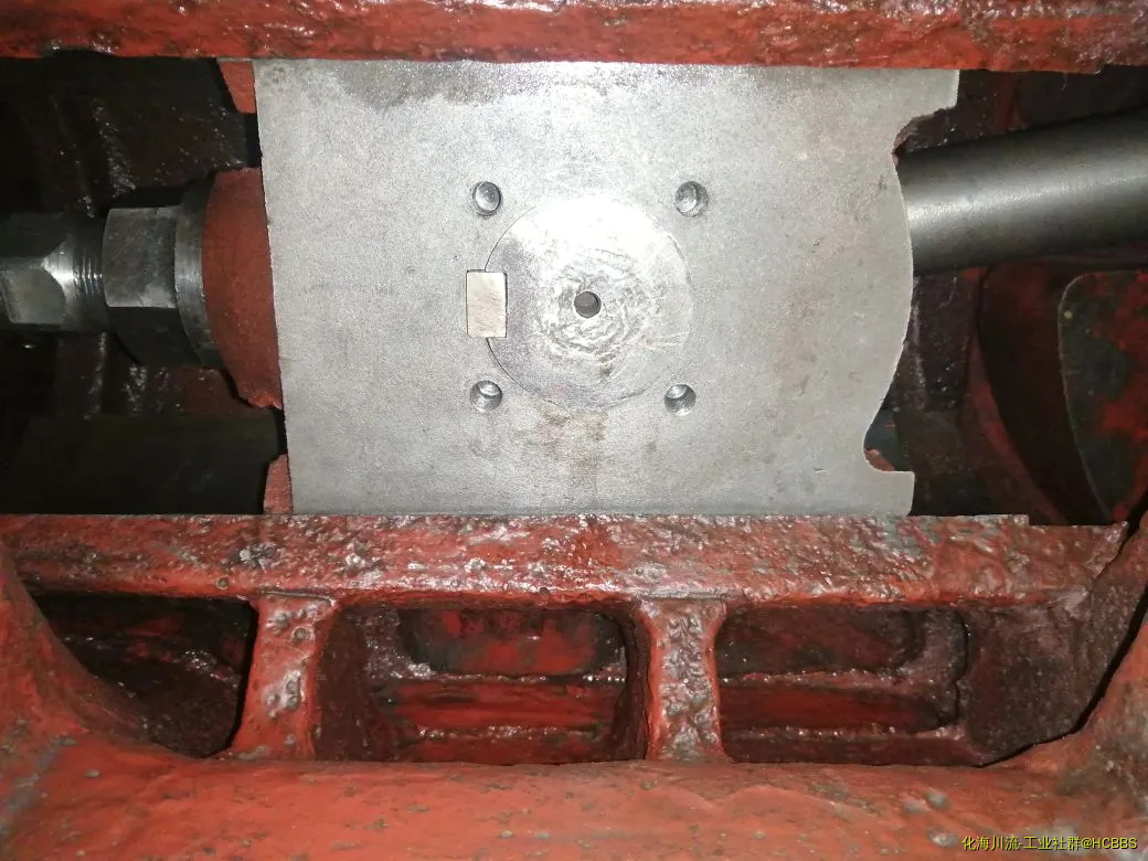

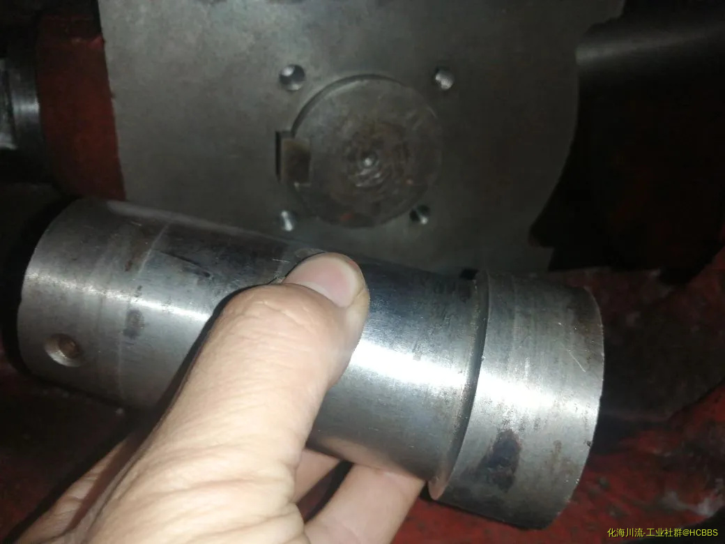

连杆大头间隙合适时十字头穿连杆小头轴螺丝装好人工盘不动车,连杆也不能轴向活动。连杆大头间隙加大15丝后人工可以盘动车,但连杆还不能轴向活动,这是什么原因忘各海友老师帮忙分析,谢谢。

整体测量,分段回装。每一段回装完成都要测量,手动转动(盘车)。估计是同心度的问题,土话叫“别劲”哦哦,还要注意的是各摩擦点的轴承是要涂抹稀油的。另外,活塞环后装试试能否转动,逐段的检查卡点。供参考。

可能1十字头偏。2连杆大小头中心线不平行

1、检查一下连杆小头瓦轴向间隙是否合适?2、检查连杆小头端部(弧面)是否与十字头体摩擦?3、检查一下连杆是否弯曲变形了?
