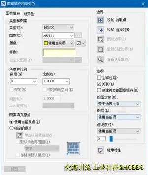

首先打开浩辰CAD软件,然后激活“BH”命令,调出“图案填充和渐变色”软件对话框。如下图所示:
在“图案填充”板块,选择“边界”功能区。找到“添加:选择实体”按钮。然后鼠标选中我们需要进行填充的图块,右击“确定”即可。
