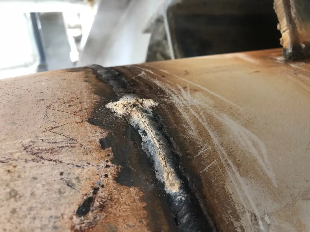

运行三年,介质为低压蒸汽,管线材质20号钢,位置为直管段与弯头焊接处,这种裂缝是冲刷腐蚀产生还是焊接质量问题,或者管线运行中疲劳振动产生?

焊接质量 焊缝底层中有气孔,

焊接质量为主,温度变化为辅

除去焊接质量,也有可能与管道应力有关。而且要考虑你低压蒸汽在进入系统时的负荷关系。

焊接质量为主要问题。如果正规的话,你可以查看管道对应的竣工资料,里面应该有记载管道的无损拍片,去找对应的焊口就是了。一般来说是二到三年一次特检院检查。
负荷关系指的是什么呀
收到,学习了,片子倒是有,想找就费劲了

冲刷腐蚀造成的

除了焊接质量和冲刷腐蚀,还要对管道应力造成复核,如果管架支撑布置不合理,可能造成弯头部位局部应力集中。

90%是焊接原因,另外10%是别的原因;合格的焊接接头在各种负荷应力作用下产生失效破坏应该在接头的热影响区,这个是焊接接头的正中心。严重怀疑这条焊接接头根部未焊透。

焊接质量是关键,学习了。

看焊缝外观,有可能根部未焊透。建议就不用费事找探伤片了,找到也不敢说就是真的吧。
