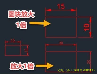

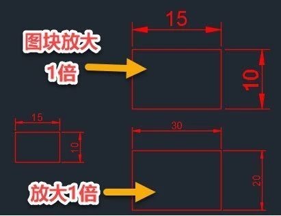

简介--众所周知,CAD标注在CAD绘图中是一个很重要的功能,但是其中涉及到的参数也比较多,如果对其中的参数不够了解就容易在CAD绘图的过程中出现一些问题,本文继续给大家介绍CAD标注以及标注样式相关的问题以及解决方法。放大或缩小图块中的CAD标注炸开后怎么保持原样?CAD标注如果不在图块内部,无论如何缩放SC,标注箭头大小、字高等基本特性是维持不变的,但标注的值跟随尺寸的缩放自动更新变化。但如果标注和其他图形一起做成图块,被放大或缩小后,标注就被作为图形处理了,箭头、文字、标注线都被放大或缩小,且标注的值却不会变化,如下图所示。 .guestviewthumb {margin:10px auto; text-align:center;}.guestviewthumb a {font-size:12px;}.guestviewthumb_cur {cursor:url("template/one_default/assets/common/scf.gif"), default; max-width:300px;}.ie6 .guestviewthumb_cur { width:300px !important;} 登录/注册后可看大图 1.jpg (20.28 KB, 下载次数: 3) 下载附件  保存到相册 2020-4-20 14:52 上传 // [预览] strpos(1.jpg,'.doc') !== false //strpos(1.jpg,'.doc') !== false || strpos(1.jpg,'.docx') !== false 2354632 ...-登录查看全文
