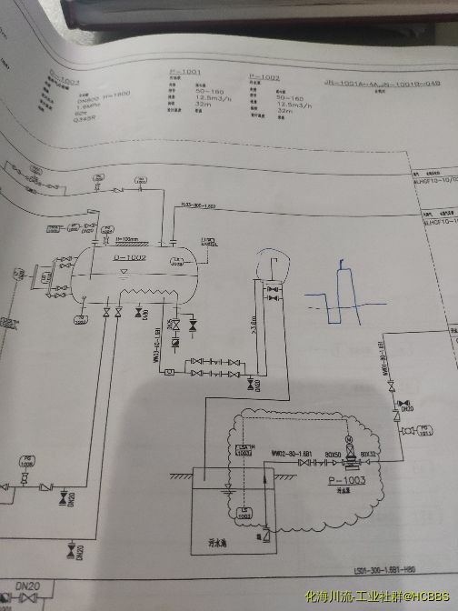

[求助] 水封罐高液位排水管。但是画圈的这个有什么作用

海川副教授  |  头衔:  【海川活跃分子】
气相平衡,防止产生虹吸。

发表于 2020-4-18 22:06:42
破真空的

空分1234楼主 VIP会员 VIP会员 | 显示全部楼层       最后访问IP河南省
zdl1966 发表于 2020-04-18 19:35
气相平衡,防止产生虹吸。
求大神,详细说一下
空分1234 发表于 2020-04-19 11:25
求大神,详细说一下
可以看我以前的主题贴,有相关的说明。
空分1234 发表于 2020-4-19 11:25
求大神,详细说一下
工艺大区活动-【原来如此-03】之这个就是破虹管
https://bbs.hcbbs.com/thread-1633736-1-1.html

防虹吸作用
