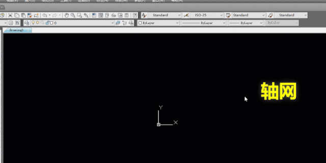

2、绘制轴网及其编号、标注
做事一般要先把握整体,后着眼局部。同样,整个建筑最重要的是建筑支撑构件,如果支撑构件定位不准,后期修改的工作量极大。
所以要有详实的内容,需先搭好建筑的骨架,绘制轴网,并且通过标注来校准定位轴线的位置。
