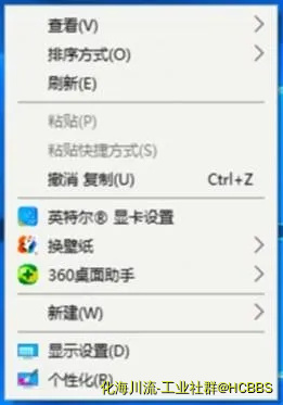

工程师在使用浩辰机械CAD软件绘制机械图纸的过程中,有时会遇到CAD公差符号错乱的情况发生,可是当换一台电脑进行绘图操作就不会有这个问题。部分人可能会认为这是CAD软件的问题,其实并不尽然,导致这个问题的原因往往是电脑分辨率设置错误。下面给大家演示一下解决方法吧!
CAD软件中公差符号错乱解决方法步骤:
下面我们以Win10系统的电脑为例进行详细步骤说明,至于有的用户用的是Win7系统等其他系统,方法类似,用户可以自行设置,这里就不再一一详细说明了。
在我们电脑的空白处,点击鼠标右键,会出现如下图所示的选项图标。
点击选择“显示设置”菜单,就会弹出如下图所示的屏幕分辨率的设置界面。
在上图中的“更改文本、应用等项目的大小”的下拉框中选择“100%(推荐)”选项,在“分辨率”下拉框中选择推荐的分辨率“1366x768(推荐)”。这样就可以设置完成了。然后重新打开浩辰CAD机械软件,画出来的公差代号就不会出现错乱现象,可以正常显示了。
