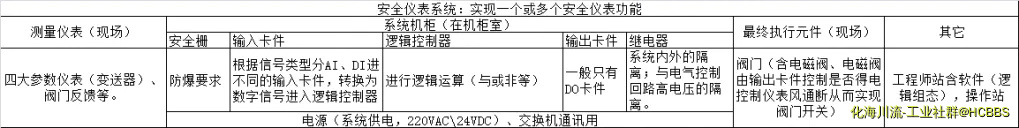

简介--本帖最后由 化工江湖 于 2020-3-6 12:42 编辑 本人是工艺专业的。对仪表了解都是皮毛。最近学习SIS。知道安全仪表系统一般包括传感器子系统、逻辑控制器子系统、执行器子系统。三个系统再细分都包括哪些具体组件,就不是很清楚了。传感器依次序应该包括:现场测量元件、变送器、安全栅,逻辑控制器依次序应该包括:输入卡、DI卡(俩个卡是一回事吗?)、CPU、DO卡、输出卡(俩个是一回事吗?),执行器包括:继电器、安全栅、控制阀。 以上理解对吗? 请仪表专业高人指点一下:具体依次都包括什么?基本功能是什么?哪些是一一对应的?-登录查看全文

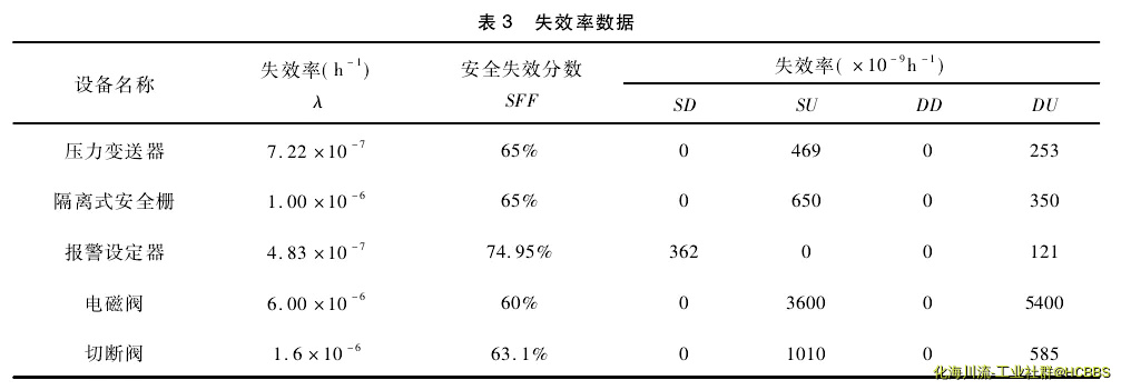

请教一下: 在进行SIL验算时,三部分从哪分界? 谢谢  详情 回复 发表于 2020-3-6 19:56

简介--请教一下:在进行SIL验算时,传感器、控制器、执行器从哪分界?-登录查看全文

简介--智GE 发表于 2020-3-6 19:41 请教一下: 在进行SIL验算时,三部分从哪分界? 谢谢-登录查看全文

简介--SIL验算是以回路为单位进行的。 登录/注册后可看大图 image.webp (15.94 KB, 下载次数: 0) 下载附件  保存到相册 2020-3-6 20:14 上传 // [预览] strpos(image.webp,'.doc') !== ...-登录查看全文

对,没错。在计算一个SIF回路时,需要分别计算传感器、控制器、执行器三部分的PFDavg,然后相加。看了一下文献上举例都比较简略。计算时,有的把测量元件、变送器、安全栅的危险失效率加一起作为传感器的总的失效率  详情 回复 发表于 2020-3-6 20:26

简介--智GE 发表于 2020-3-6 20:15 SIL验算是以回路为单位进行的。 对,没错。在计算一个SIF回路时,需要分别计算传感器、控制器、执行器三部分的PFDavg,然后相加。看了一下文献上举例都比较简略。计算时,有的把测量元件 ...-登录查看全文
