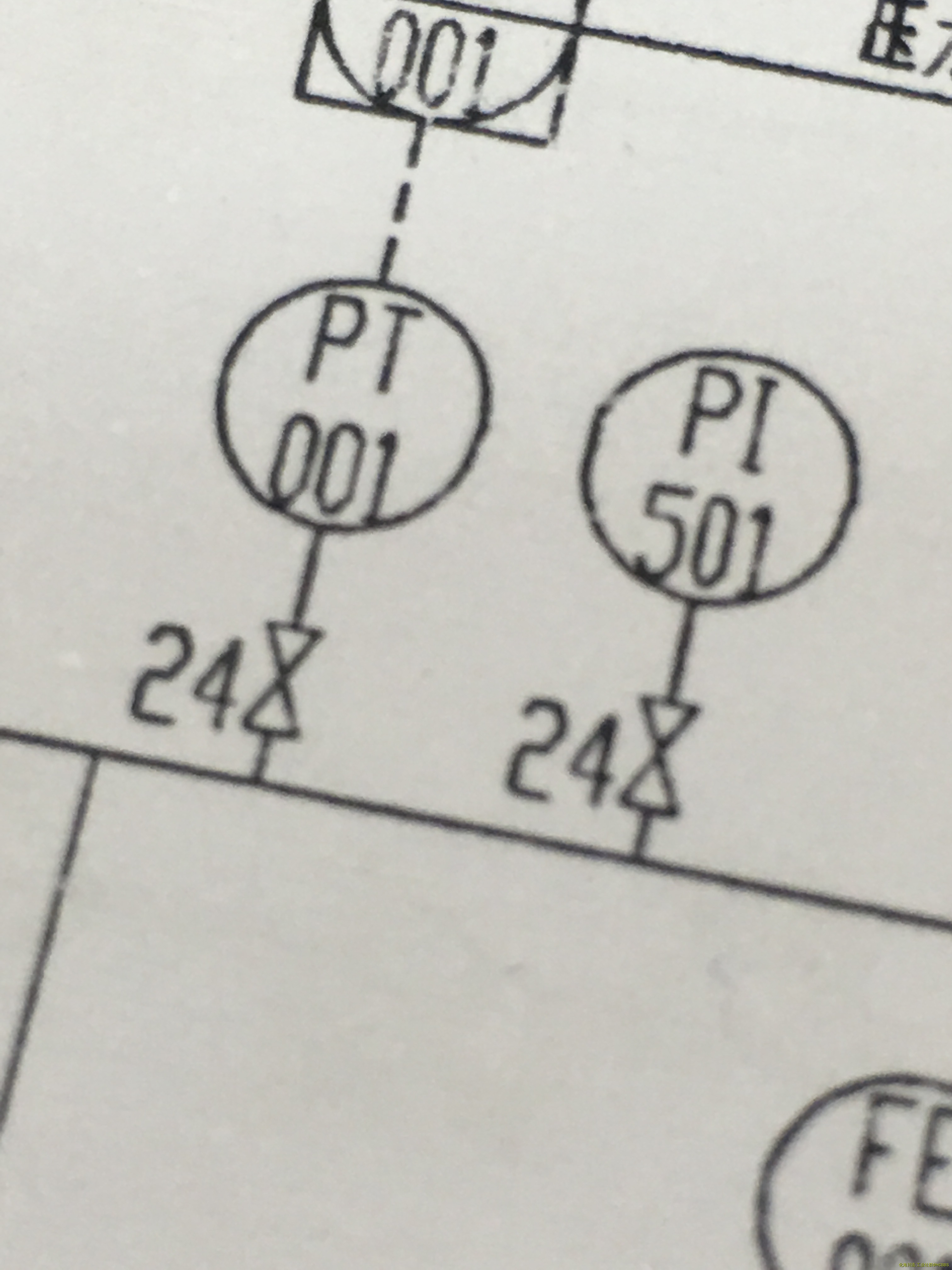

[讨论] PID

zhongyouqiang1VIP会员 VIP会员 | 只看该作者       最后访问IP河北省
海川大学三年  |  头衔:  TA未设置
简介--应该是阀位号,具体在设备表中找到对应的设备名称。有些图纸是单独的设备表里说明。-登录查看全文
发表于 2020-3-4 16:15:56
简介--就是阀门的代号吧-登录查看全文
发表于 2020-3-5 08:51:57
4
shuimu001VIP会员 VIP会员 | 只看该作者       最后访问IP天津市
海川小学6年  |  头衔:  【配管工程师】
简介--应该是阀门代号-登录查看全文
发表于 2020-3-5 14:00:06
5
飞翔1103楼主 VIP会员 VIP会员 | 只看该作者       最后访问IP江苏省
简介--是代号-登录查看全文
发表于 2020-3-10 12:50:34
6
阿福_YNQVVIP会员 VIP会员 | 只看该作者       最后访问IP四川省
简介--PT压力变送器-登录查看全文
发表于 2020-3-11 14:50:19
7
sdlymlVIP会员 VIP会员 | 只看该作者       最后访问IP浙江省
简介--代号,查图例。应该是仪表维修手阀。-登录查看全文
发表于 2020-3-12 18:59:31
8
军徽81VIP会员 VIP会员 | 只看该作者       最后访问IP河南省
简介--图纸上应该有解释,看着像是阀门代号-登录查看全文
发表于 2020-3-13 10:07:01
9
firelakeVIP会员 VIP会员 | 只看该作者       最后访问IP上海市
简介--画在P&ID中的一般是工艺手阀,可以查看管道专业的单线图BOM核对,或者管道等级文件核对,或者P&ID图例核对。-登录查看全文
发表于 2020-3-13 12:01:02
10
yixiao20002005VIP会员 VIP会员 | 只看该作者       最后访问IP中国
简介--这个看P&ID图例吧,这个不是通用表示方式。-登录查看全文
发表于 2020-3-13 17:09:51
11
濠梁知乐VIP会员 VIP会员 | 只看该作者       最后访问IP北京市
简介--件号,第24号件。-登录查看全文
发表于 2020-3-13 17:27:13
12
897847821VIP会员 VIP会员 | 只看该作者       最后访问IP广东省
已绑手机   已实名   ★悬赏任务→ 发悬赏(1)  承接(0/0)
简介--手阀。对于手阀的表达方式。看过很多PID都不一样。估计各个设计单位都有自己的命名x i惯。-登录查看全文
发表于 2020-3-14 09:31:02
简介--看阀门编号。简单的阀,没什么特别需要关注的。也可能是注释。把图整个看看。-登录查看全文
发表于 2020-3-14 10:47:08
简介--阀门编号吧-登录查看全文
