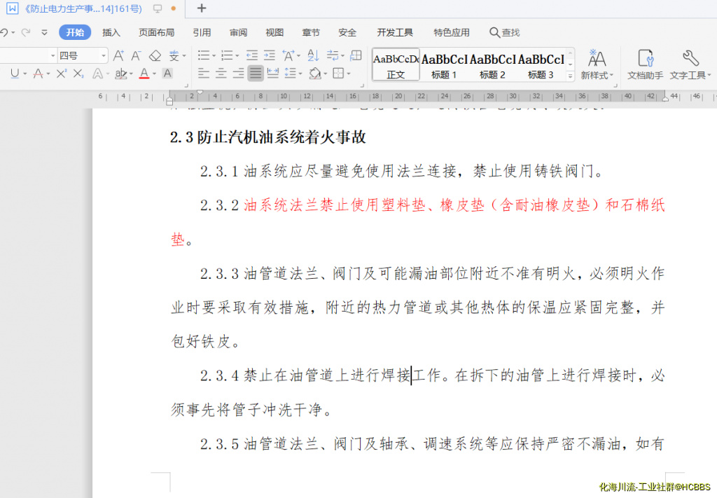

根据《防止电力生产事故的二十五项重点要求》(国能安全[2014]161)文件,油系统法兰禁止使用塑料垫、橡皮垫(含耐油橡皮垫)和石棉纸垫。
请问油系统应该使用什么垫片?有没有标准规定?
这种文件,是凌驾于标准之上的,还是标准之下?

无石棉垫片
发表于 2020-1-11 18:12:07
查了一下,这个是国家能源局下的通知文件,是属于一种行政命令,必须执行的!如果违反规定经查实会受到行政处罚的,造成事故的按安全生产法执行。

用四氟垫片

聚四氟乙烯垫片,应该也属于塑料垫吧?

油田用石棉垫片比较多,便宜。四氟垫片算是高档货了。

塑料垫、橡皮垫、石棉垫都是什么垫片,有没有具体解释?
