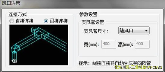

CAD绘制风口连管的操作步骤:
菜单:[通风空调][风口连管]
功能:实现风管与风口的自动连接功能
直接连接,将自动根据主风管标高重新计算风口标高,将风口标高自动设置为风管底标高;
间接连接,软件自动计算主风管与风口标高之差,同时绘制竖风管、弯头等局部构件,将风管与风口连接;
自动生成的支风管尺寸可选择随主风管尺寸、随风口尺寸或手动指定尺寸,同时软件自动生成不同尺寸风管间的局部构件;
