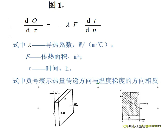

焦炉炉墙的传热(热量又立火道侧传导炭化室侧),可以看作平壁传热,可根据傅立叶定律计算单位时间内通过单位面积的热量。如图1所示。平面的面积为F,彼此间的距离为dn,根据傅立叶定律:单位时间内通过给定面积的热量与导热方向的截面积及温度梯度成正比。用算式表示为每小时通过面积F的热量为: 1.webp
那么,炉墙传给煤料的热量,应根据什么模型、什么定律来计算呢?

这个最好是建一个三维模型,模拟一下
发表于 2020-2-24 20:25:25
huachan2006VIP会员 VIP会员 | 显示全部楼层       最后访问IP日本
这个模型模拟应该不难,难点在于基础数据不好收集
