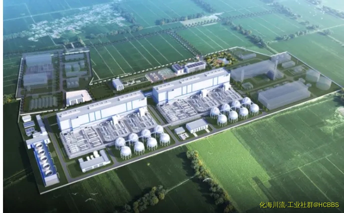

世界最大压缩空气储能电站压缩机基础浇筑完成
日期:2025-04-08
日前,由山东电建一公司建设的华能金坛盐穴压缩空气储能发电二期项目2号机组压缩机基础全部浇筑完成,为主厂房出零米和上部结构施工奠定良好基础。
该项目2号机组压缩系统采用双列压缩机并联配置,共需安装8台大型空气压缩机,每列依次设有4台压缩机基础,均属于大体积混凝土结构,各基础间距较小,施工位置困难。对此项目团队精心组织策划,科学合理优化施工顺序,采取分段浇筑的方式,保证模板支设加固空间。加强人员专业工作标准培训和安全技术交底,每座基础采用分层连续浇筑、测温系统、自动化养护等手段,过程中深入开展技术符合性专项治理和工程质量通病整治工作,确保基础成型质量。
华能金坛盐穴压缩空气储能发电二期项目建设两套350兆瓦非补燃式压缩空气储能机组,储气用盐穴总容积达120万立方米,项目突破“卡脖子”技术壁垒,将研制安装世界最先进的空气透平和压缩机组,并实现核心设备的100%国产化。在电站充电时,通过电动机带动压缩机工作将空气压缩后储存到盐穴中,利用压缩侧换热系统将压缩热储存起来,在电站发电时,利用膨胀侧换热器加热被从盐穴释放出来的压缩空气,进入空气透平机发电机发电。
据悉,该项目是目前世界单机功率最大、总容量最大、综合效率最高的压缩空气储能电站,一次充电可储存280万度电量,年预计充放电330次,相当于节约标准煤27万吨、减少二氧化碳排放52万吨。
