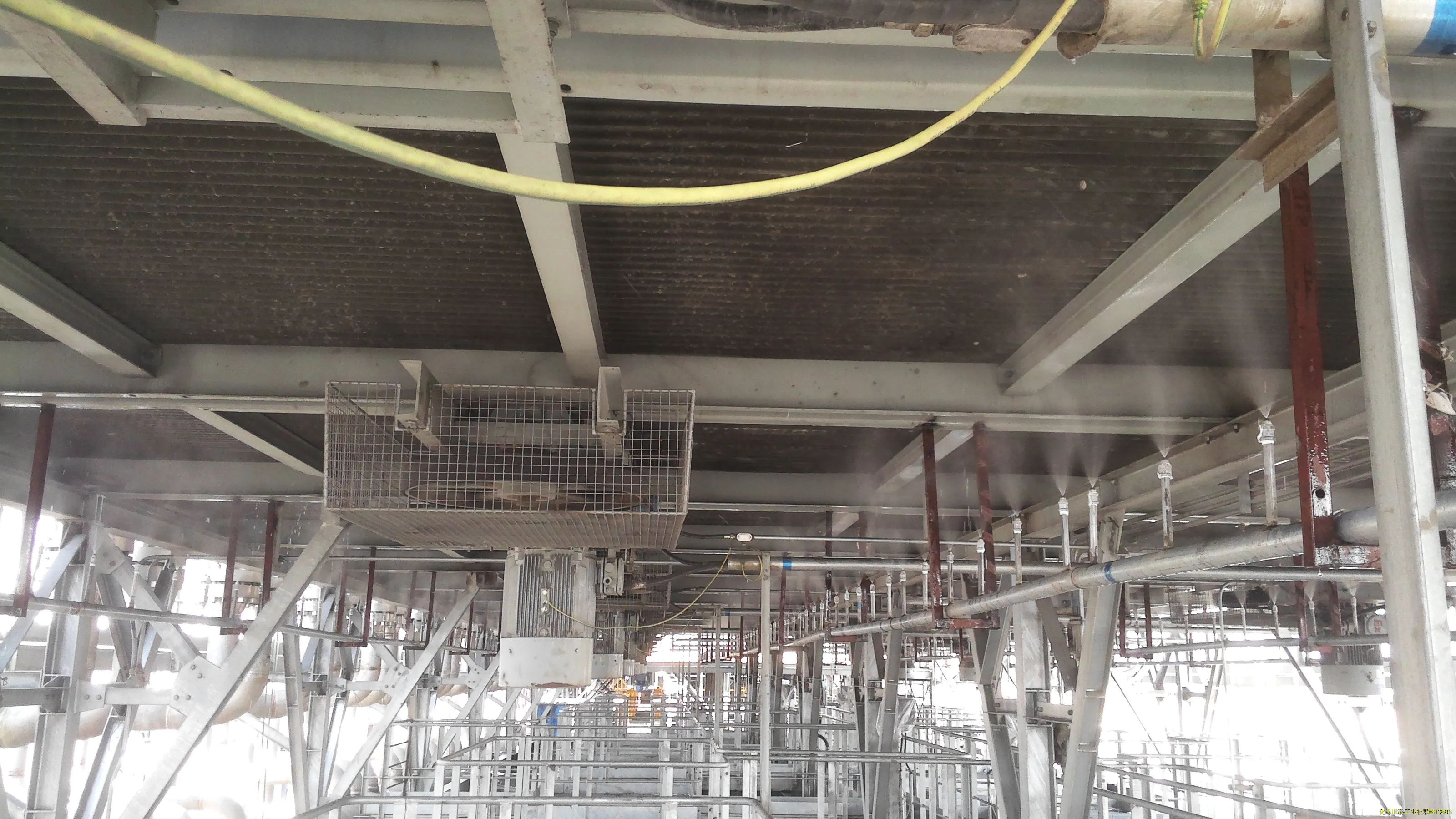

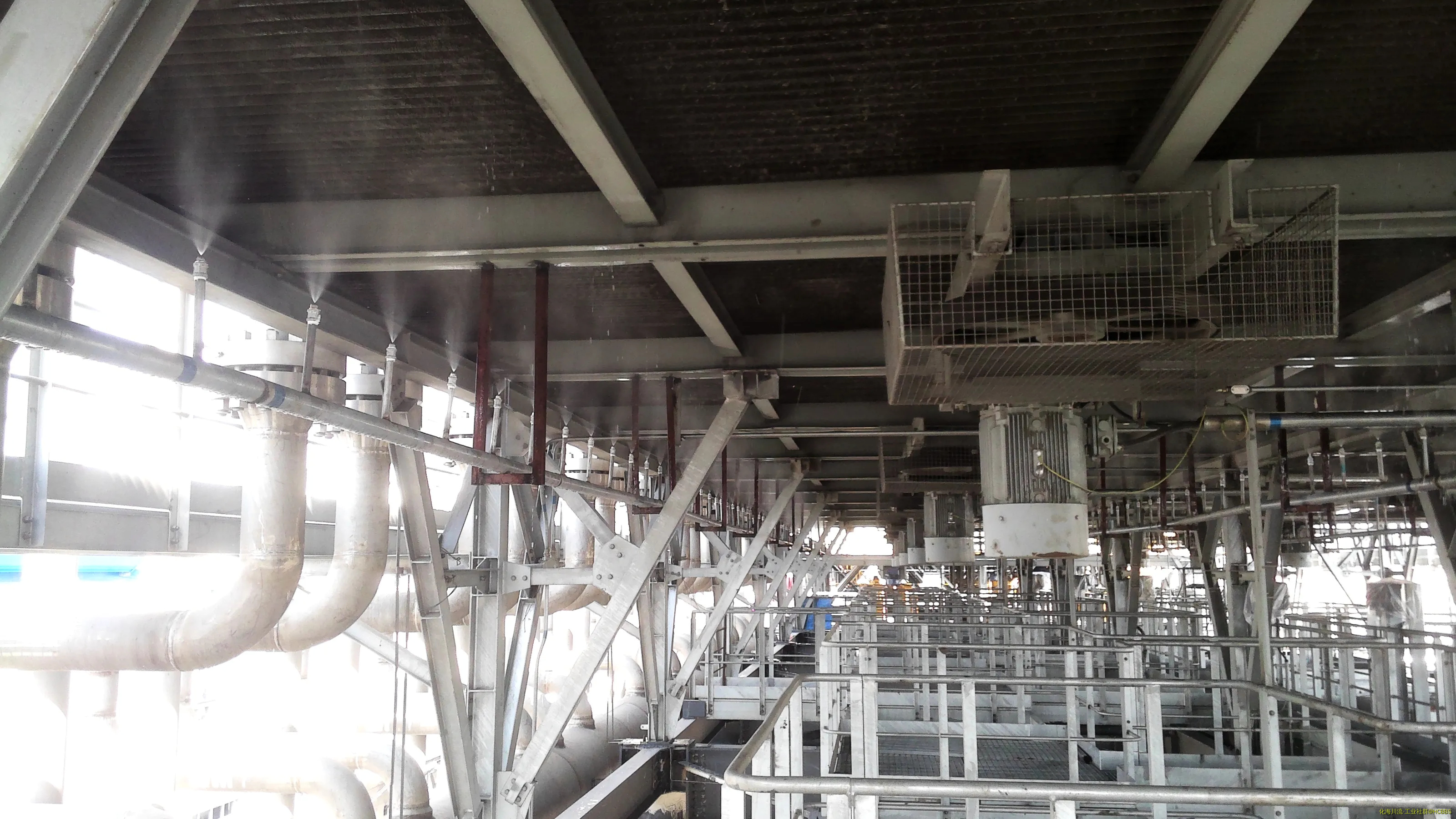

空冷器夏季温度高,喷水降温效果不明显,改用喷雾降温后效果显著,但记得喷去离子水防止翅片结垢。

有没有腐蚀的问题

腐蚀没有  就是水质必须干净  否则后期清洗翅片麻烦

带水冷的空冷器!

空水冷

请问效果怎么样

效果不错

这种改造需不需走变更?

不属于压力管道  走公司内部的技改流程就行  不需要通过设计院
