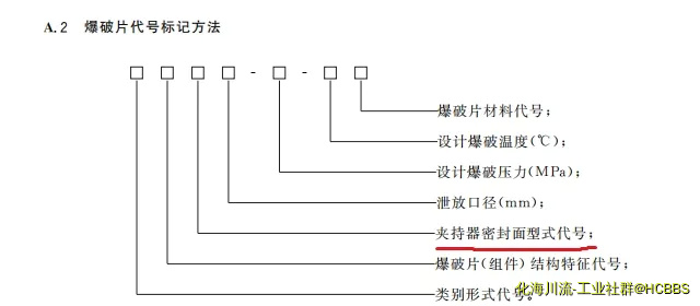

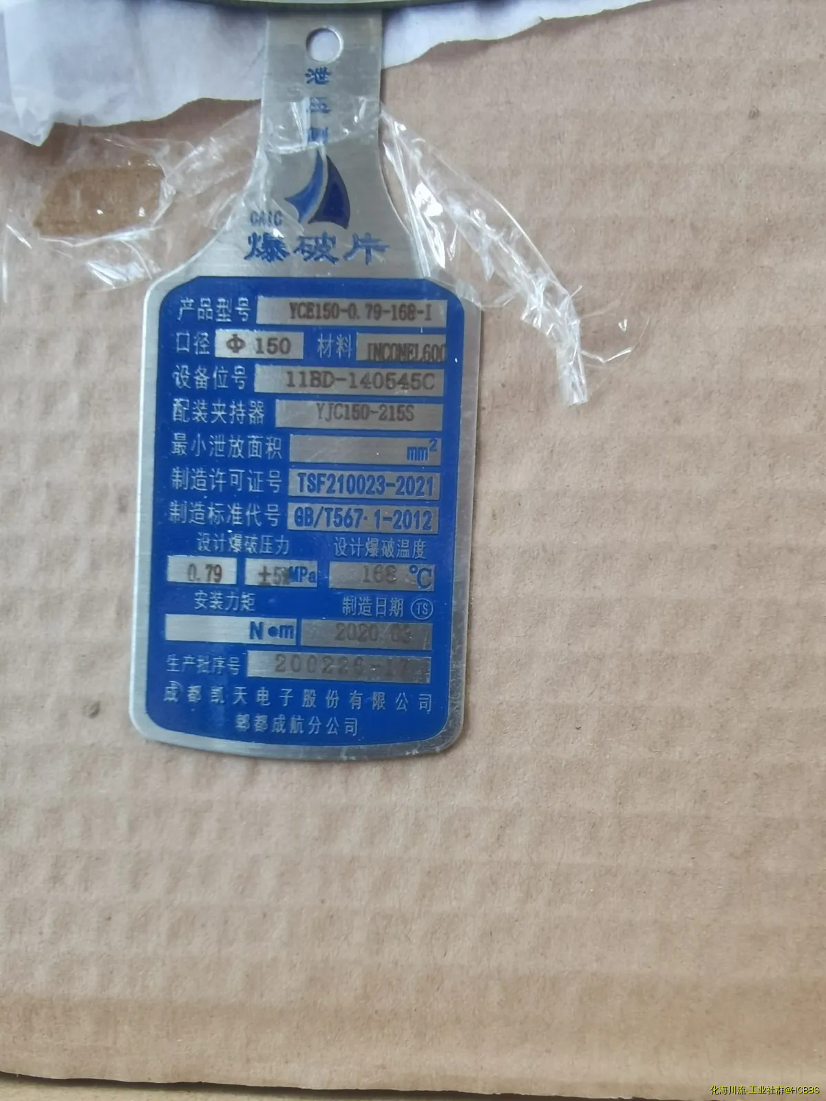

大佬们,爆破片型号YCE  YC是反拱带槽,
由手机上传
由手机上传
E指什么呀,

春雨301VIP会员 VIP会员 化海川流M | 显示全部楼层       最后访问IP上海市
E代表该爆破片的材质或者特定设计细节。具体含义可能需要查阅该型号的详细说明或联系生产厂家。

何处梦魇无鲜阳VIP会员 永久VIP | 显示全部楼层       最后访问IP山东省
依据GBT567.3-2012《爆破片安全装置 第3部分:分类及安装尺寸》,此处应该是代表的夹持器密封面型式代号。
