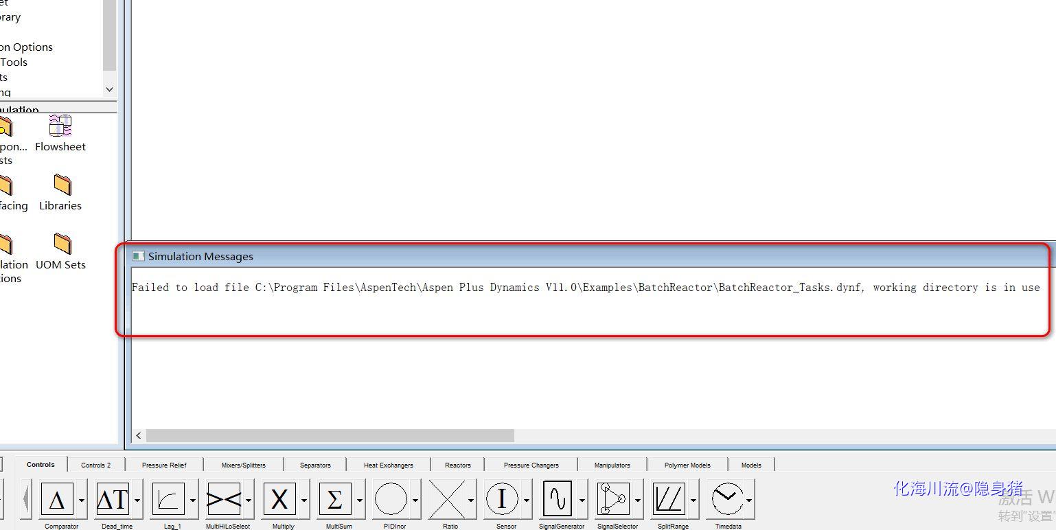

一打开动态文件,就显示:加载文件失败。一直没弄清楚如何解决,还请海U指点一二,谢谢!

您好,关于Aspen 11版动态模拟无法运行的问题,可能有以下几种解决方法:
1. 确认动态模拟文件路径是否正确:请确保文件路径中没有空格和特殊字符,以免导致文件无法读取。同时,也建议将文件保存在英文命名的目录下,这样可以避免一些不必要的问题。
2. 检查动态模拟文件是否正确安装:请确认您已正确安装了Aspen 11版,并且已经正确安装了所有必要的模块和组件。另外,如果您使用了定制的安装选项,请确保已经正确安装了动态模拟模块。
3. 尝试重新安装Aspen 11版:如果以上两种方法都没有解决问题,您可以尝试重新安装Aspen 11版软件,并确保所有必要的模块和组件都已正确安装。
以上是一些常见的解决方法,如果仍然无法解决问题,建议您联系Aspen的官方技术支持团队,寻求进一步的帮助。

这东西难装的很,第一次装失败花钱请别人装的,第二次是重装系统后自己装又装好了。。

文件访问权限,有些软件没有管理员级别没办法访问C盘下面路径
