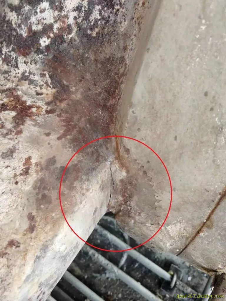

jukezhanVIP会员 VIP会员 | 只看该作者 回帖奖励 |倒序浏览 |阅读模式       最后访问IP陕西省
简介--热油泵(催化回练油泵,厂家嘉利特荏原)泵体发现裂纹,下图所示。泵体材质ZG1Cr,泵工作温度300°,焊接焊材,焊接电流,焊前焊后是否加热保温以及其他注意事项?-登录查看全文

qq_你就是你155155VIP会员 VIP会员 | 只看该作者       最后访问IP黑龙江省
简介--焊前焊后热处理,1级拍片合格-登录查看全文

简介--有泄漏吗?或者是设备表面高温氧化腐蚀后的腐蚀表层脱落?-登录查看全文

〆、nodisc_SEHUVIP会员 VIP会员 | 只看该作者       最后访问IP河北省
简介--应该要磨透,清理干净,氩弧打底,多遍焊,焊前预热焊后保温,咨询厂家也可以-登录查看全文

ggw2010VIP会员 VIP会员 | 只看该作者       最后访问IP广东省
简介--可用纯镍的铸308焊条 常温焊接不需预热 操作稍难价格较贵-登录查看全文

gwd91099VIP会员 VIP会员 | 只看该作者       最后访问IP上海市
简介--建议先别焊,先做个材料分析。这个油浆泵泵体裂纹不多见。-登录查看全文

jukezhan楼主 VIP会员 VIP会员 | 只看该作者       最后访问IP陕西省
简介--altpage 发表于 2019-12-28 15:54 有泄漏吗?或者是设备表面高温氧化腐蚀后的腐蚀表层脱落? 没有泄露,表面也没有氧化腐蚀-登录查看全文
简介--泵体材质是ZG1Cr13-登录查看全文

简介--本帖最后由 中恒泵业 于 2020-2-28 08:29 编辑 〆、nodisc_SEHU 发表于 2019-12-28 17:02 应该要磨透,清理干净,氩弧打底,多遍焊,焊前预热焊后保温,咨询厂家也可以 海友说的对! 加一点,焊条选用308。308是钛 ...-登录查看全文
