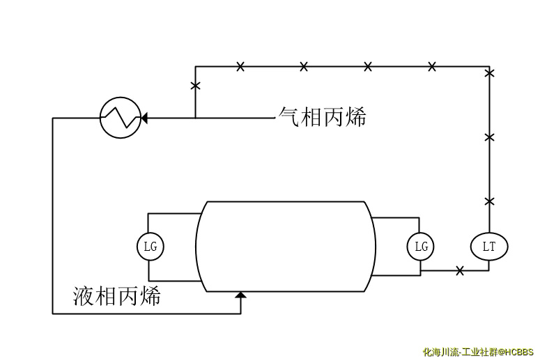

如图所示,气相丙烯冷却成液相进入储罐,LT选传液位计用的毛细管的,但是那么安装是怎么回事呢,我画的图和PID原图一样。

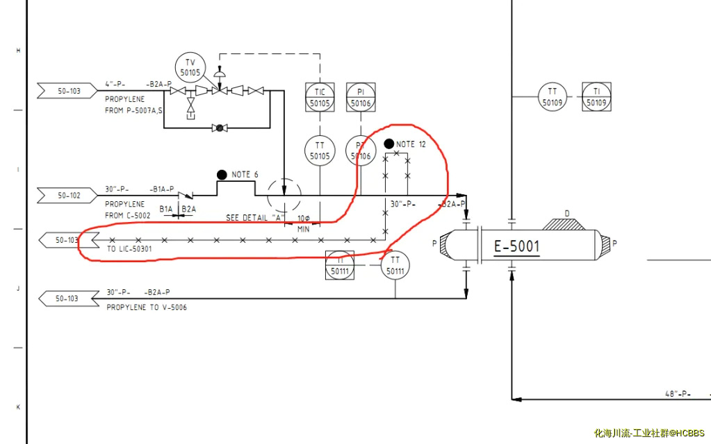

那根线应该是信号,不是毛细管吧?
发表于 2019-12-26 16:06:24
lww012800楼主 VIP会员 VIP会员 | 显示全部楼层       最后访问IP陕西省
oeojygge 发表于 2019-12-26 16:06
那根线应该是信号,不是毛细管吧?

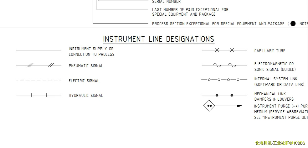

我看图例了,是毛细管,而且信号线也不对啊
发表于 2019-12-26 16:30:26
oeojyggeVIP会员 VIP会员 | 显示全部楼层       最后访问IP湖北省
这个图应该是PFD,换热器那里应该有和储罐LT关联的仪表。个人猜测应该是流量仪表。
发表于 2019-12-26 16:37:37
我看的就是PID,反复确认过
发表于 2019-12-26 16:38:43
lww012800 发表于 2019-12-26 16:38
我看的就是PID,反复确认过
你还是在看看吧,查图纸说明,这段线的表示的是什么吧。这的确是一仪表的信号线的表示,不是一根什么管子。如果真的是一根管子,安装的实际位置也不是这样的。
看图的符号说明。供参考。
发表于 2019-12-26 16:49:01
你这图还缺不少东西了,这根线应该连在一个控制阀门才能说得通。是根据液位高度控制进料量的。(猜测)供参考。

毛细管起导压作用,将来料的压力作为储罐的上部的气相压力(实际值会大一点)而液体计的高压侧连接储罐的液相位置,这样液位计的高压侧压力就等于气相压力 + 液相某特定液位的压力,所产生的差压就是某特定液位的压力,再换算成液位就行了。
来料丙烷经过冷却器液化,所产生的液态丙烷可以凭借气相压力和相对高的管线液柱压力自行进入储罐。

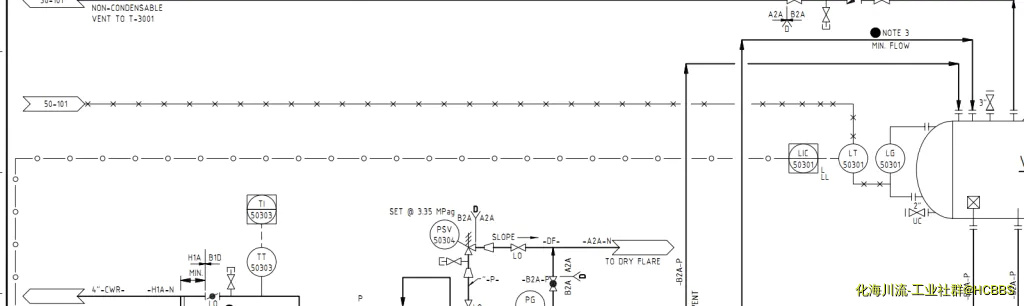

我把原图发出来了

大神,那他为什么要这样设置呢,就像普通的一样设置有什么问题吗,只是热泵压缩机出口气变液的过程

这是液化气,罐内的两相压力平衡基本与原料来的压力及液化过程是相同的,在来料的管线上测量气相压力就近似等于罐上方的平衡气相压力。这样就可以不必在罐体上开独立的聚压力孔,低温压力罐上开额外的孔很不吉利。
