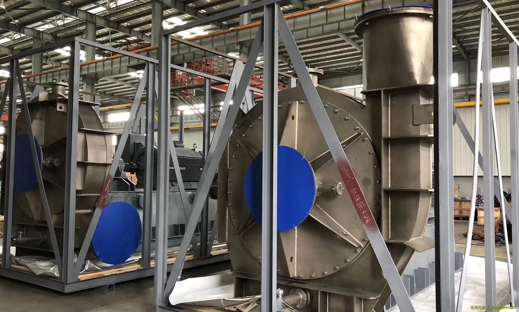

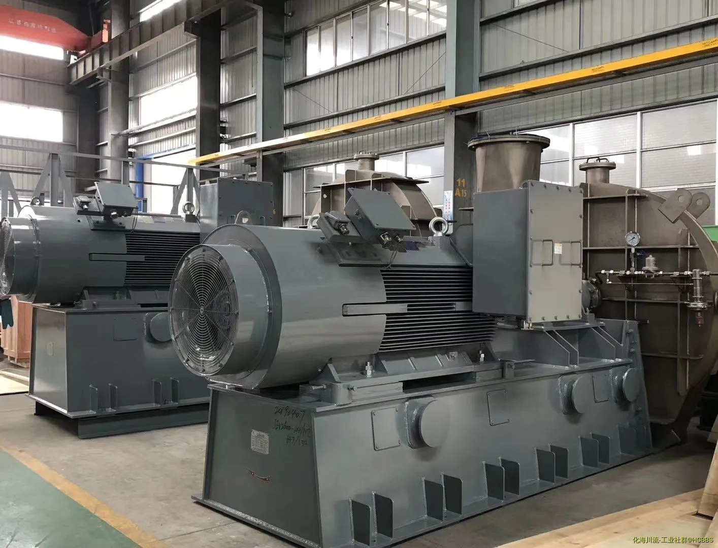

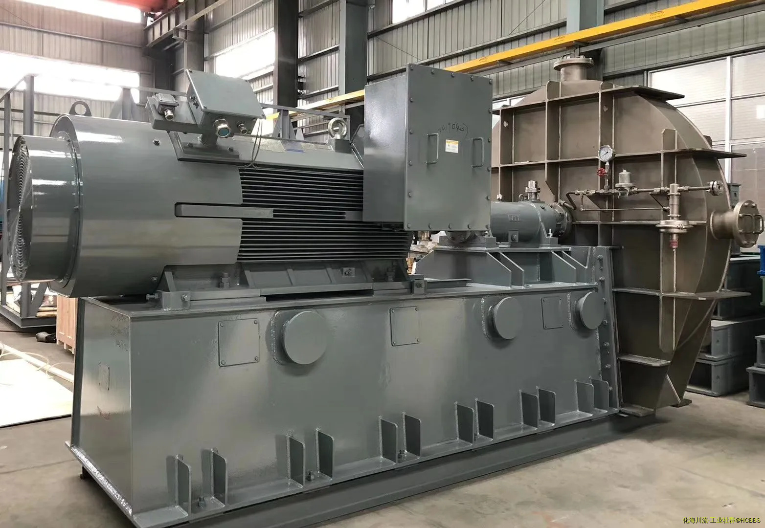

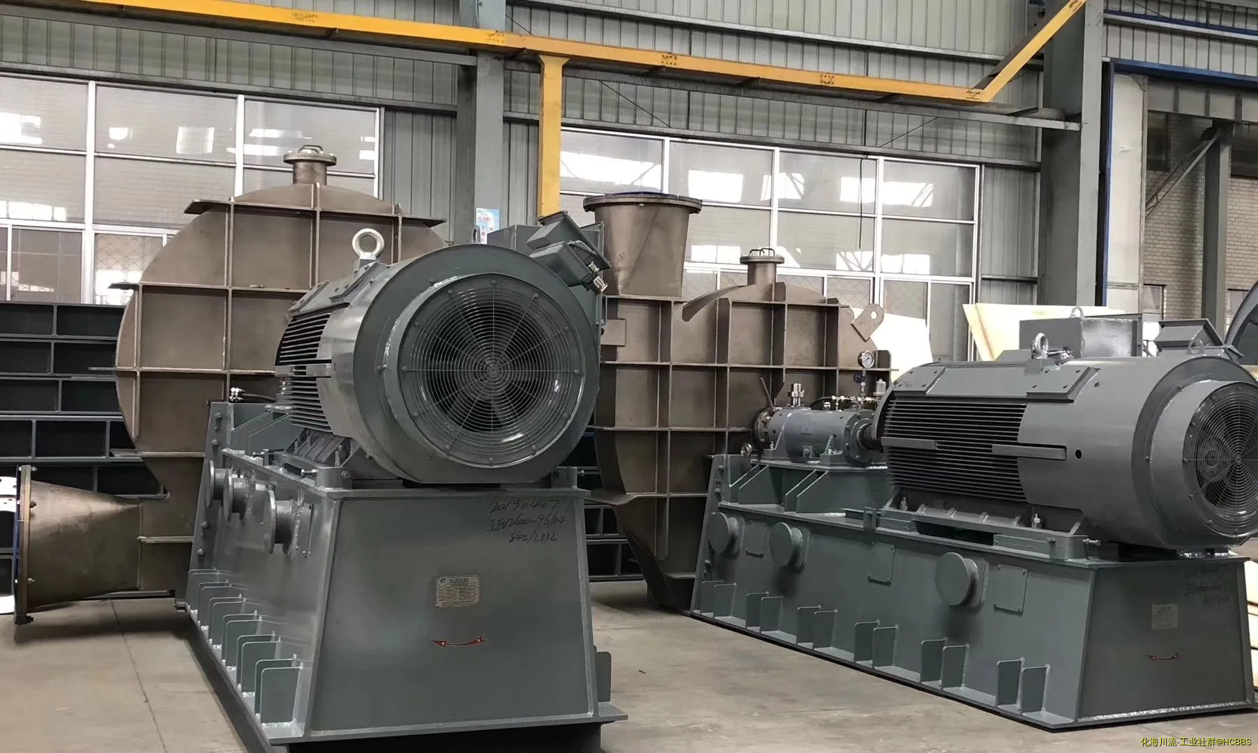

看一下把,2级串的

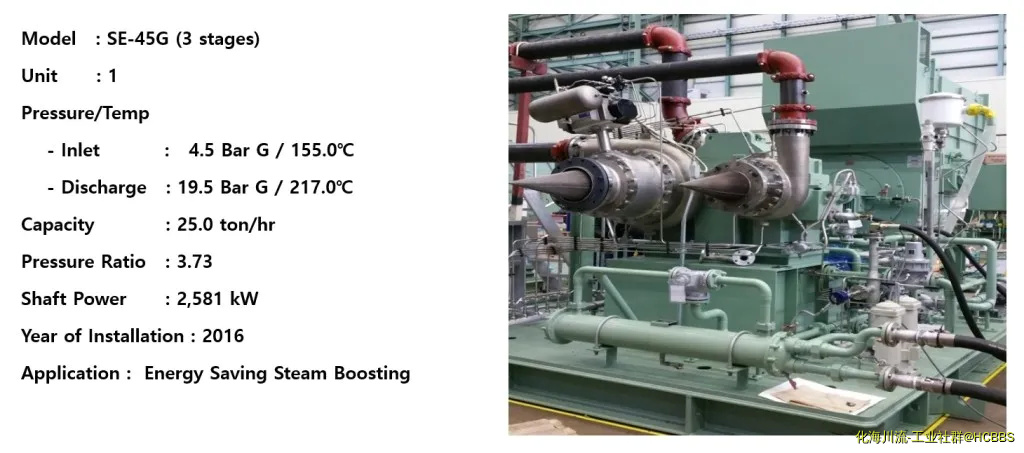

峰haichuanVIP会员 VIP会员 | 显示全部楼层       最后访问IP安徽省

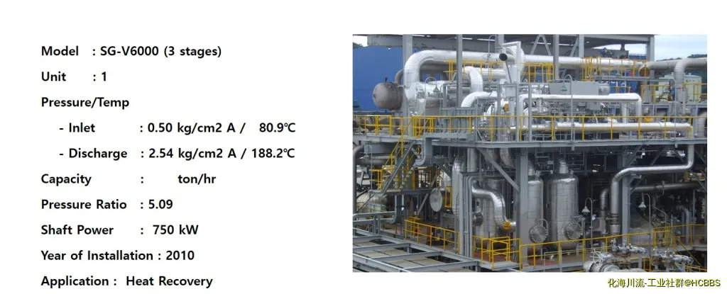

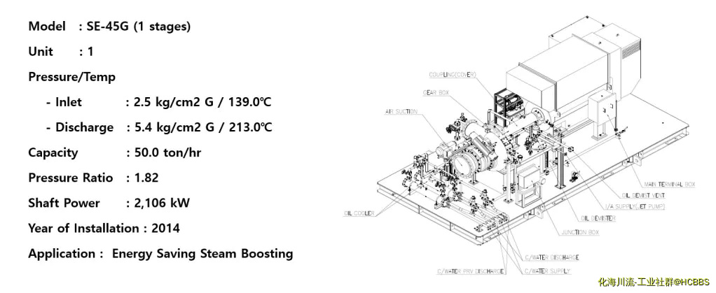

韩国的三星压缩机了解下,现在更名为韩华了
发表于 2020-1-17 14:26:34
发表于 2020-1-17 14:30:57
ゞ持续向前暴走VIP会员 VIP会员 | 显示全部楼层       最后访问IP江苏省
你这是3级空气压缩机把,
发表于 2020-1-18 14:02:16
ゞ持续向前暴走 发表于 2020-1-18 14:02
你这是3级空气压缩机把,
超高温水蒸气
发表于 2020-1-19 11:22:54
发表于 2020-1-19 11:24:45
