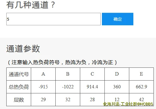

多股流板翅式换热器的通道排列一直是个难点。
笔者结合多年的设计经验,开发了通道排列程序。
已上传到网站:http://hrqtools.pythonanywhere.com
本程序以局部热负荷平衡最优为目标,兼顾均匀性、对称性来排列通道。
只需要输入热负荷和层数,无论多复杂的换热器,都可在数秒内得到结果。
输入:
输出:
