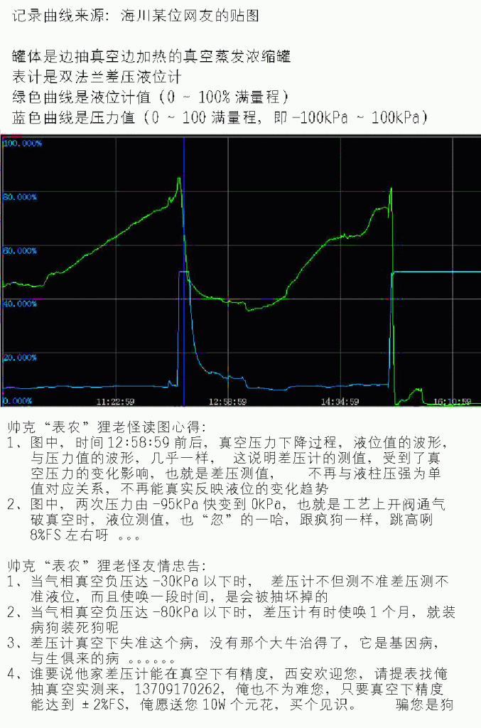

你们买的那差压计,就是个渣渣,是行业通病
老哥哥我早有科普过

发表于 2019-11-26 14:11:57
变送器是带防真空设计的
    呵呵呵呵
    啥叫防真空呀?,窗纱擦屁股,露一手屎,防喽个毛,
    你说这个差压计,它如果真是“防真空”的,
    怎么会一抽真空,测值就胡跑那么多呢?
    那个厂的货呀,
    仪器出厂,难道他们不做抽真空静压试验么?,难道做试验了,零位跑了那么多,他们视而不见,把货发给你们呀?
    我检表,就经常做差压计的抽真空静压试验,我检的差压计坐灰机,我抽真空多数时候抽到绝压2.5kPa,就满足飞行要求喽
    我测的差压计,真空静压误差,最大不会超过满量程的3/18750,即≤0.016%FS,即<0.02%FS
    0.02%FS的真空静压误差,对工业计量来说,连个屁都不算。
    但对空天精密计量来说,差压计的真空静压误差达0.02%FS时,这块表在我们小破厂要淘汰掉的。
    否则作为第三方的二级计量站检表一旦不达标,
    那我们活就白干喽,奖金要被转罚款,工资要被老板克扣 ........
    5555555555555555555,靠他大爷,
    老板都是狗曰的,
    对不?
