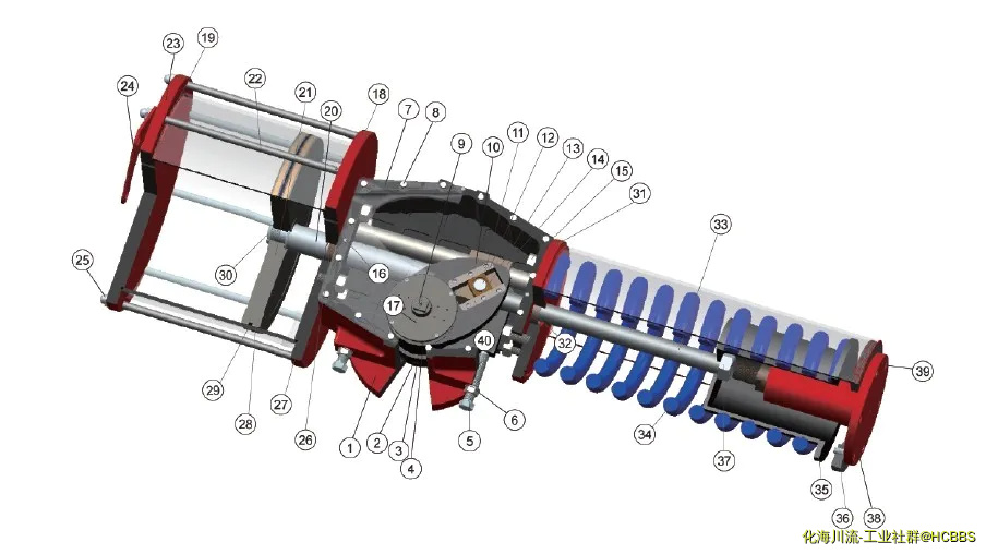

[求助] 关于阀门内部结构

0546zhaiVIP会员 VIP会员 | 只看该作者       最后访问IP山东省
简介--根据执行机构目测应该为角行程执行机构,阀体应为蝶阀或球阀,看阀体长度应该为蝶阀。仅为个人意见-登录查看全文

3
fengxiaosa | 只看该作者       最后访问IP江苏省
海川工程师(荣誉)  |  头衔:  TA未设置
简介--单作用气动执行机构。 左边筒子力是弹簧,右边是活塞,中间通过一个拨叉将直线运动转换为转动。 登录/注册后可看大图 2019-11-18 06.webp (16.43 KB, 下载次数: 3) 下载附件  保存到相册 ...-登录查看全文

ID_211600wVIP会员 VIP会员 | 只看该作者       最后访问IP江苏省
简介--这只是个拨叉式的气动执行器,看不出什么阀门。给你个结构图 登录/注册后可看大图 拨叉式结构图.webp (36.66 KB, 下载次数: 3) 下载附件  保存到相册 2019-11-18 18:07 上传 // [ ...-登录查看全文

nmgsblVIP会员 VIP会员 | 只看该作者       最后访问IP宁夏回族自治区
简介--拆一个就知道了-登录查看全文
发表于 2019-11-18 20:48:57
简介--上面红色油漆部分为拨叉式气动执行器 ,具体的原理和内部结构图片百度一下很都有。底下连接的阀门因为看不到所以不知道什么阀。但是这个气动执行器是角行程的,所以大致是球阀或者蝶阀可能性比较大。 ...-登录查看全文

gwd91099VIP会员 VIP会员 | 只看该作者       最后访问IP上海市
简介--执行机构,一头气缸,一头复位弹簧-登录查看全文
发表于 2019-11-18 22:11:41
简介--启动蝶阀,阀体结构很简单,和普通蝶阀一样,驱动机构上面的图已经很清楚了!-登录查看全文

智GEVIP会员 VIP会员 | 只看该作者       最后访问IP江苏省
海川大学三年  |  头衔:  【石化企业工程师】
简介--气缸执行机构:一种是拨叉式,一种是齿轮齿条式。上图应该是拨叉式,一般用在需要扭矩较大的场合。 登录/注册后可看大图 image.webp (21.48 KB, 下载次数: 3) 下载附件  保存到相册 2019-11-1 ...-登录查看全文
